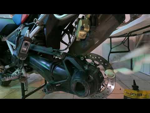

Cambio de aceite de cardan ( solo grupo final, sin revisar cruceta y salio bastante oscuro, no se que revision le harian la ultima vez)

Torica grupo final cardan la de salida de aceite, de cobre 12 mm:
Torica de goma 11/12mm , tornillo de llenado grupo final del cardan:

180 ml de aceite de cardan con aguja y no se derrama ni una gota .

33117695219 - Torica de goma, medida 11,2x1,8, llenado de grupo final cardan, igual, no recomiendo cambiarla sino se ve dañada.
07119963132 - Torica de Cobre,12x16, vaciado de grupo final cardan , nos vale cualquiera de coche de esta medida, y esta si recomiendo cambiarla.

Cardan Ambas - 20nm

Aceite de Cardan - CASTROL TRANSMAX AXLE LONG LIFE 75W90 (API GL5 como el del fabricante)
Llenado de aceite, con destornillador bajo el asiento del pasajero para abrir y cerrar, este tiene una torica de goma que rara vez se cambia salvo q rezume, primero limpiarla en ese caso si pasara:

Despues de leer el comunicado de BMW sobre el cardan , os lo dejo aqui :
BMW Motorrad ha decidido modificar el programa de mantenimiento de los modelos R 1200 y R 1250 en aras de la satisfacción del cliente. Durante las observaciones de campo en curso, se ha determinado que ocasionalmente pueden producirse daños en el eje cardán de los modelos mencionados anteriormente, lo que podría afectar al funcionamiento del propulsor. En casos individuales se puede perder la propulsión.
Estas quejas se presentan con mayor frecuencia en los modelos R 1200 GS y R 1250 GS, así como en los vehículos gubernamentales de serie, que en los modelos de carretera. En este contexto, para estos modelos se decidió una campaña de servicio en 2022, en el marco de la cual se sustituirá el eje cardán cada 60.000 kilómetros y, en los kilometrajes más bajos, se comprobará si las juntas universales presentan daños previos mediante un método de prueba especialmente desarrollado.
En los modelos orientados a la carretera de las familias R 1200 y 1250, los daños en el cardán son muy raros. La geometría del chasis más moderada (ángulo de articulación más bajo del eje cardán en el basculante), así como el perfil de uso sin componentes de terreno, garantizan un nivel de carga significativamente menor sobre el componente. Sin embargo, BMW Motorrad ha decidido adaptar el programa de mantenimiento para todos los modelos en aras de la satisfacción del cliente durante su vida útil y como medida preventiva de calidad.
La sustitución del cardán en función del kilometraje es gratuita para el cliente durante toda la vida útil del vehículo, incluso si se ha alcanzado el límite de sustitución varias veces y con independencia de la antigüedad del vehículo. Dependiendo del país, los clientes afectados con vehículos hasta el año de modelo 2023 recibirán un folleto con las instrucciones de funcionamiento durante su próxima visita al taller o se les enviará directamente con una carta informativa. A partir del año de modelo 2024, el plan de mantenimiento ya está incluido en las instrucciones de funcionamiento; los clientes afectados ya no serán informados por separado.
La sustitución del cardán también se ha tenido en cuenta en el plan de mantenimiento de la nueva R 1300 GS. A diferencia de la R 1250 GS, donde el cardán se cambia a los 60.000 km, en la R 1300 GS el cambio se realiza a los 80.000 km.
La inspección recomendada (voluntaria) del cardán cada 20.000 km aumenta la carga de trabajo durante la inspección en 9 AW. Con la inspección voluntaria cada 20.000 km, el cliente es libre de decidir si se generan costes o no; no se trata de un aumento de costes obligatorio.
Sólo afecta a los modelos R 1200, R 1250 y 1300. Otras series (R nineT, K 1600, etc.) no se ven afectadas
Voy poniendo referencias , la hoja de mantenimiento de las GS 1250 2023 nuevas que vienen ya con el cambio .
El video creo que ya estaba puesto pero no obstante lo dejo por aqui para perderle el miedo a quitar un tubo llamado cardan xD
Por cierto mi opinion respecto a esto es la misma que con una correa o cadena , 60000km sera destrozandolo, facil que aguante el doble de lo que dicen si se le da un uso normal, sin hacer enduro ni circuito quiero decir, con que se engrase cada 20000 , se revisa el estado del mismo, estrias , oxido, enganchones.... he visto fotos de cardan partidos pero pasa a tres de todos los que somos y a saber en que condiciones, hay una moto de un aleman creo que era con la 1250 y 500000km , que ha hecho solo mantenimientos normales, lo digo para quitar el miedo, bmw como marca , con 60000km se guarda las espaldas respecto a cualquier animal que lo lleve al limite pienso yo.
El articulo que comentaba, el tio ya paso del medio millon de km
"Eric trabaja dos o tres días a la semana, y pasa el resto de días montando en moto. Como él dice, tiene que ganar dinero para pagar la gasolina y neumáticos que gasta… además de las revisiones. Y es que al principio pasaba una revisión cada 10.000 kilómetros ¡cada mes! A partir de 2021 decidió espaciarlas hasta los 15.000 a la vista que todo iba, nunca mejor dicho, sobre ruedas. “No he tenido que reponer ni una gota de aceite entre revisiones”, afirma. Los reglajes de válvulas tampoco han necesitado ajuste, no ha tenido problemas con la transmisión… está, lógicamente, encantado con su moto. “Funciona como un reloj”.
