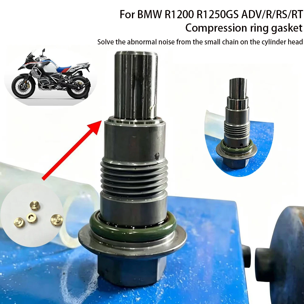

Esto no es lo que digo,pero mira ..
El que sigo puso arandelas normales para que el muelle estuviera más tenso

Esto es verdad que lo sacaron pero para cuando el tensor era el de vaso de 17. Que no estaba actualizado.
Pero yo llevo el actual de vaso de 19, y tengo el sonido. Creo que al final pondré un tensor nuevo, es lo único que me falta. Igual es que falla el que llevo o está fatigado o que se yo..

Asta cartones y metí entre chasis y deposito para ver si aislaba el sonido que sale por el manillar..IMG_20260708_174721.jpg
Puse este pastico de Ali y nada tampoco

Ok, pero ese de 19,no sé si es correcto para las 1200, ya vemos que tal el tuyo nuevo, aprovecha y al viejo mete una arandela, o dos vas probando..entre el muelle y el tubo pero arriba, como la arandela está abierta por el centro no le estorba el orificio de arriba y el muelle pues se acoplará bien a la arandela digo yo..
