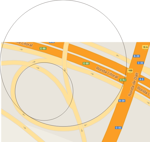

Hola
Hago habitualmente el cambio desde la ronda de dalt al litoral y según el día se me atraganta más o menos y mira que trato de ponerle interés. Y cambio por donde entro para ver cuando me va mejor o peor cosa impensable para mi hace un año.
La tomo como dos. Pero por donde lo haríais vosotros?

Esa curva tiene la típica trampa de doble radio de ingeniero, muy bonita sobre el papel, pero un puteo para los conductores, especialmente los de motos. Has de saber donde cambia para cerrarse. He superpuesto círculos perfectos encima de la curva para que veas que es lo que ocurre. Hasta un cierto punto tiene un radio perfecto amplio -verde- y justo a partir de ahí tiene otro muchísimo más corto, es decir, que la curva se cierra, pero de forma radical y también homogénea -rojo-. Mientras no identifiques ese punto, te costará mucho reaccionar a tiempo para no comértela.

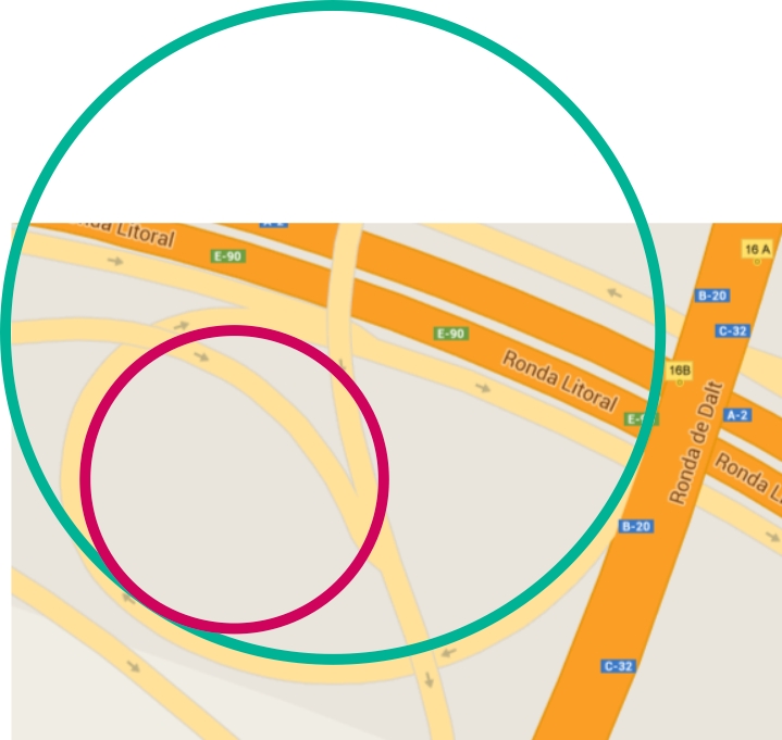

A ver si mi captura de pantalla con unos circulitos te es de ayuda:
Toma la zona de radio amplio por el exterior -la verde- y en el momento en que se cruce con la línea roja del cambio de radio, aumenta la inclinación. La propia mayor inclinación bajará levemente la velocidad porque usarás una parte del neumático que desarrolla menor recorrido (menos radio de rueda) a misma cantidad de gas. Si no es suficiente, pues sueltas un poco de gas, igual que harías de cara a una curva normal viniendo de una recta. Aquí simplemente vienes de una curva más grande.
Que sea necesario bajar velocidad es bastante normal. Piensa que ir a tirones será mala idea, así que una buena cosa podría ser entrar altito de vueltas en la parte de radio largo para que al cambiar de radio de curva podamos retener y bajar velocidad sin cortar completamente gas. Necesitamos empuje para que la moto incline y si no inclina, gira menos. No cortar completamente gas es fundamental. Si conseguimos no tener que bajar una marcha, sería estupendo. La teoría es fácil, pero hacerla se puede amontonar.
Ve practicando poco a poco y verás que encuentras un punto, una referencia visual - a ojo podrían ser cuando terminen los árboles de la izquierda- , algo que te diga que a partir de ahí se cierra. Sabiendo mirar bien lo puedes localizar con más precisión, pero no todo el mundo sabe leer que una curva se cierra, simplemente piensa que se la come y no piensa que está mal parida.
Ya nos cuentas tus progresos y, como con todo consejo que recibas, prueba progresivamente. No vayas a saco porque creas que cerrando a saco con el último árbol no te vas a salir. Si la coges tan a menudo, mejora día a día. Yo simplemente te he querido mostrar algunas claves.
Hacia la derecha, en bajada, y cerrándose a la mitad... Esa paella me provocaría a mi una indigestión de varios días... Conozco una parecida, pero a izquierdas y con dos carriles, y una incorporación por la derecha, que al principio me hacía sudar de lo lindo...
Yo la cogería a la velocidad del final de la curva, para no tener que aminorar velocidad. Y en este tipo de curvas (un carril, sin nadie de frente), yo sí prestaría atención a la trazada que te resulte más cómoda, sin pisar las líneas, pero sí parece lógico tomarla por la izquierda, aguantar ahí, y luego cerrarse a la derecha en la segunda parte. Como bien dice el maestro Pingu, el punto de referencia es clave.

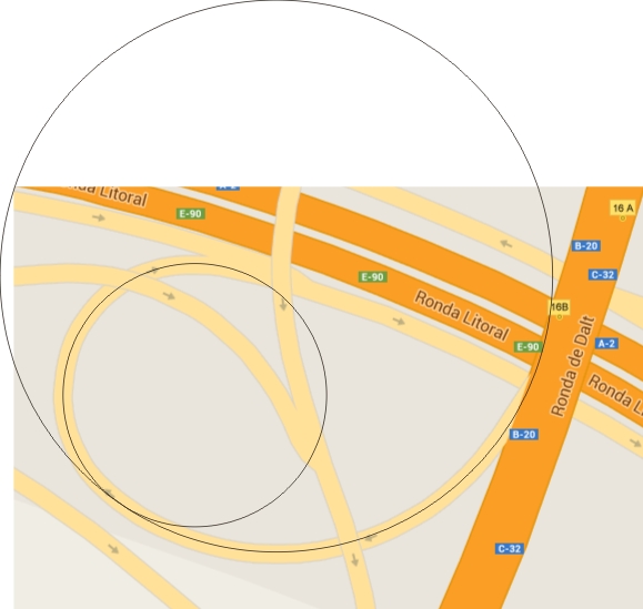

Victor, son dos radios perfectos. Con línea fina lo que pasa es que se ve regular a ese tamaño en la captura de pantalla. Son curvas de compás. No hay radio decreciente.
A partir del punto de coincidencia, cambia. De todos modos lo importante es reconocer ese punto de cambio de radio, sea perfecto o decreciente, pues lo engañoso es que en una misma curva, ese cambio de radio cuando vienes muchos metros con radio constante. Eso te hace pensar que lo haces mal, cuando lo que ocurre es que cambia algo sin apenas darte cuenta. ¿apenas? evidentemente sin cambiar el ancho de vía, debería ser fácil notar que los puntos de referencia vienen más lentos, pero la inercia de una larga curva a radio constante es una trampa, por mucho que los ingenieros de caminos tengan el culo pelado de hacer curvas en autocad. No es lo mismo hacer una carretera bonita sobre el papel que una carretera bonita y segura para ir en moto. Nada que ver. Esta curva es una muestra de ello. Muchas veces el lío de intersección de direcciones posibles en ese punto, con cruces de vías mediante puentes, obliga a trazar líneas menos regulares que no permiten trazadas más seguras. Hay que meter la carretera por ahí sí o sí.

Esa curva tiene una cierta explicación a lo pretendido. La parte de radio más corto permite decelerar y volver a acelerar. La de la Ronda de Dalt a la Litoral -la de este post-cierra al final, con lo que la pretendida seguridad de incorporación favoreciendo la aceleración, no da tiempo ni metros para conseguirla. Está mal parida, seguramente porque nadie puso en duda las palabras del que dijo que eran más seguras o porque nadie se percató que estaba mal aplicada la forma clotoide, seguramente por falta de espacio. Hubiera ido mejor una curva de radio constante y un carril de incorporación más largo.

En lugar de aportar algo propio, has cuestionado que las líneas de mi dibujo sean demasiado gordas como para ver si eran perfectamente fieles a la curva. Hasta has puesto una imagen con 40 líneas en una maraña indescifrable para cuestionar mi aportación, que igual a ti te parece ingeniosa, pero a mí me ha parecido burlona. Has seguido cuestionándolo cuando la imagen ya era clara, fina y por el medio del carril. Viendo que a ti te contraria mucho no tener razón y que sea tan fácil como lo que yo pongo y porque me da la sensación de que intentas confundir criticando de confusas unas imágenes bastante claras, defiendo mi postura y cuestiono la verdadera dirección de tus aportaciones, que parecen buscar confrontación conmigo en lugar de solucionar el problema de Merenat quien, si va a dar esa curva mejor si no pisa las líneas blancas, ni invade arcenes ni isletas (¿isletas en esa curva?), no será precisamente por eso.
Si no ves una curva de 2 radios y sigues viendo una curva clotoide de radio gradualmente decreciente (cuando debería ser creciente para favorecer la incorporación a la otra autovía, que esa es otra), no es por culpa de mis dibujos y te sales por peteneras con verborrea técnica tildando de imprecisas mis explicaciones cuando no has demostrado lo que defiendes, pero atacas lo mío como si te fuera el honor en ello. Me buscas y, por alusiones, te contesto. Y tú, en lugar de defender tu postura argumentando como hago yo, evitas el esfuerzo de hacerlo y atacas que yo te cuestione a ti, que es lo que has hecho conmigo en este post tras cada una de mis aportaciones, a las que he contestado de la forma más clara y fácil de comprender posible.
Esa salida/incorporación a otra autovía es de doble radio, no decreciente. Y no es así por mi culpa, sino porque es así. Que me parece muy bien que se inventen curvas clotoides para un determinado fin, pero lo ideal sería que se construyeran correctamente con la forma correcta en la dirección correcta para conseguir el objetivo, no como aquí y en tantas otras ocasiones. Es como si estuviera al revés. Cuando tienes que acelerar, no solo no puedes, es que has de frenar.

En cuanto a si esa curva tiene 2 o más radios, parece que son dos, pero si fueran más, para el caso sería lo mismo, el problema es distinguir que hay más de una curva (2,3,4) en la misma curva y averiguar dónde, de esta manera se podrá trazar mejor. Si el compañero lleva 10 años pasando por ahí sin incidentes, parece claro que el problema no es la velocidad, ni que la tome por fuera o por dentro, sino que quiera tomar la curva de forma más fluida y dinámica.

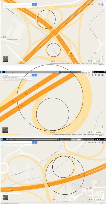

Para todas aquellas curvas en las que cambia el radio es fundamental identificar el punto de cambio de radio y tomarla a partir de ahí como si empezara una nueva curva más cerrada y tomar las medidas pertinentes de adecuación de velocidad, posible cambio de postura, bajar una marcha antes de ese punto si es necesario para evitar hacerlo cuando ya estemos en problemas y evitar en lo posible el uso de frenos, pues el menor radio de giro comprometerá rápidamente nuestro agarre o levantará la moto, y la moto gira más si está más inclinada por el efecto cono de sus ruedas.
Estas de aquí, al menos, tienen claramente 2 radios diferentes bastante constantes, a diferencia de la primera de estas 3, la de Davidsanpank, que es de un único radio:

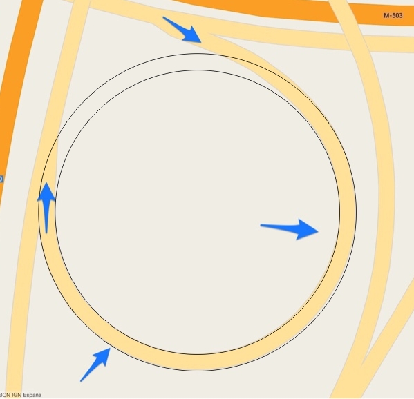

Me ha recordado mucho a esta (incorporación a la M40 dirección A6 desde la M503 viniendo desde Majadahonda, para los que conozcáis Madrid), sólo que esta es cuesta arriba, y para mi más sencilla.
He puesto dos flechas en los puntos en que cambia el radio (de forma apreciable desde una moto, geométricamente me da igual).
La solución, en mi caso, hacer toda la curva por el exterior, corrigiendo levemente, hasta la segunda flecha, y ahí ya tumbar a muerte (creo que es uno de los sitios donde más he tumbado en mi vida) para colocar la moto y salir al carril de aceleración con velocidad.

En esa curva coincides con más del 63% del recorrido de una circunferencia. Eso quiere decir que vas ajustándote a ella hasta que coincide. Sabes que hay un punto de inflexión, pero no lo tienes claro. la geometría suele ser cabrona en ocasiones y nuestras sensaciones obedecen a una mala percepción y los puntos donde pueda parecer que se modifica el radio, son simplemente los puntos donde desbordamos nuestra incorrecta planificación. Como te pasas el primer punto donde se acopla la curva a una circunferencia, pocos metros después vas colado y te toca rectificar. Si identificas antes el punto donde empieza la circunferencia, podrás mantener el radio de forma adecuada después y no necesitar corregir en la segunda flecha.
No sé si me he explicado bien, voy por el exterior y cierro en la segunda flecha para coger más velocidad en la salida. Así hago la curva a velocidad constante ("despacio"), pero me incorporo a la autovía en condiciones (no hay ceda el paso hasta mucho después, te incorporas a un carril para ti solo). Quizá lo que pasa en la primera flecha es que soy yo el que m cierro, y no la curva...
Desconozco la precisión de Google Maps, pero la sensación que da esa curva dista muuuucho de ser un círculo perfecto.... Qué cosas...
Starter73, tiene la misma pinta si en vez de ver el mapa, ves la imagen satélite. Es redonda como un plato. De todos modos a veces nuestras imprecisiones de valoración dependen de una inadecuada deceleración para alcanzar a la velocidad idónea de esa curva y del tiempo de transición que perdamos en darnos cuenta, amén de los efectos secundarios: equivocándonos en un punto, provocar problemas unos metros más adelante. Por ejemplo, si freno poco o demasiado tarde, el error de no haber empezado a reducir velocidad antes lo pagaré teniendo que corregir a mitad de curva. Ese es el problema que tienes y por el que te parece que se cierra otra vez. En la segunda flecha te cierras y yo, en cambio, me empezaría a cerrar en algún punto entre la segunda y la tercera, mucho más cerca de la tercera flecha con el fin de dar más curva por fuera y cerrarme progresivamente bien pasado el punto de inicio de la circunferencia para intentar rodar por el interior (radio menor de curva) el menor tiempo posible. A igual velocidad, un radio menor nos obliga a una mayor inclinación y sufrimos la sensación de estar más cerca del límite (más que una sensación es que es así). De hecho, cuando inclinamos más rodamos con la parte más exterior del neumático y perdemos velocidad mientras mantenemos gas y, de paso, también usamos más neumático, es decir, perdemos margen de seguridad.
Ahora que ya sabes que la curva no se cierra y una vez verificada la ausencia de gravilla por el exterior, ve buscando ese punto mucho más retrasado para lanzarte al interior casi cuando esté acabando la curva. Rodarás más tiempo con menor inclinación, ganarás anticipación y velocidad a la salida de la curva. Por supuesto, siempre mirando lo más lejos posible.

Con la "segunda flecha" me refería a la tercera. La primera y la cuarta las puse solo como indicador del sentido de la marcha. Me cierro en la tercera flecha.
