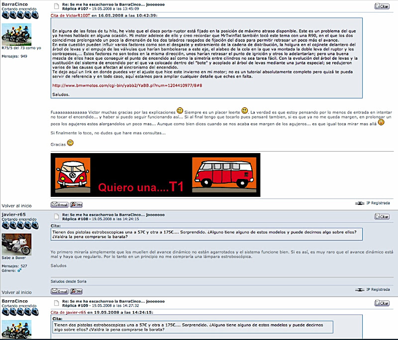

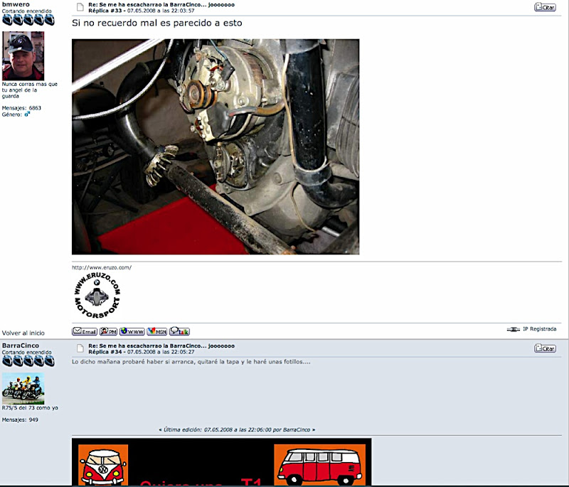

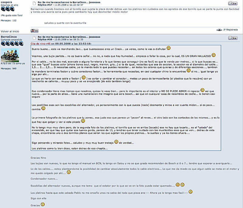

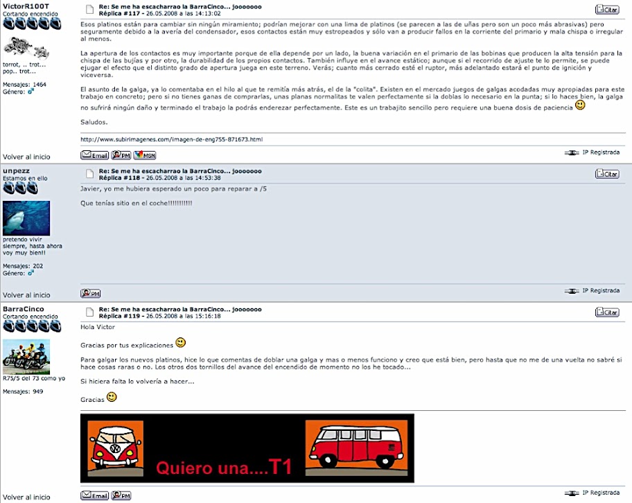

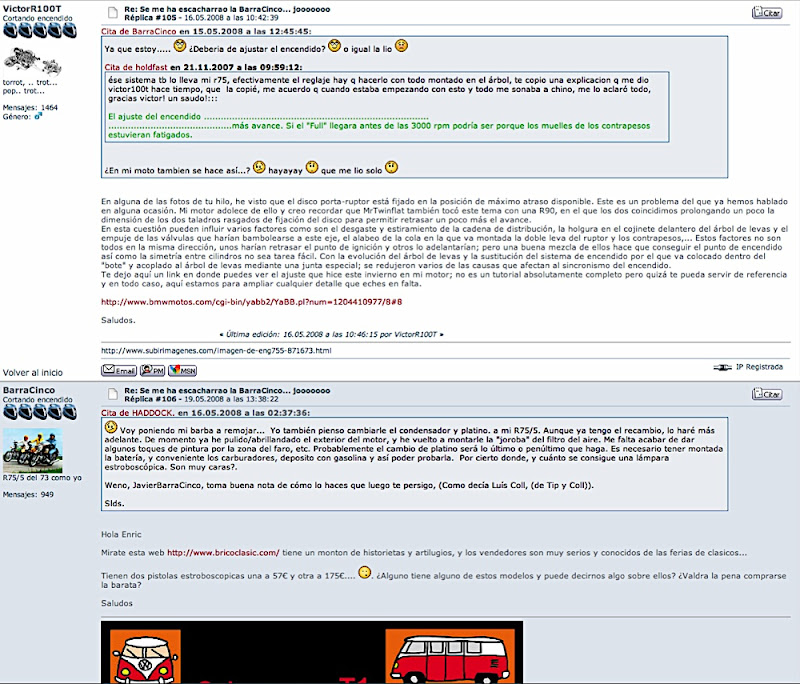

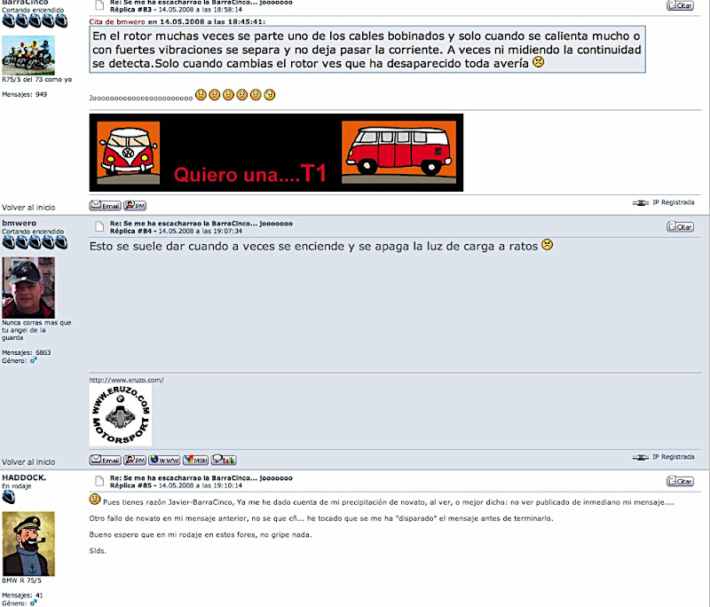

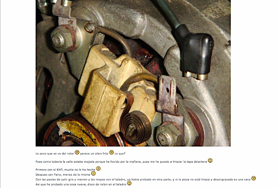

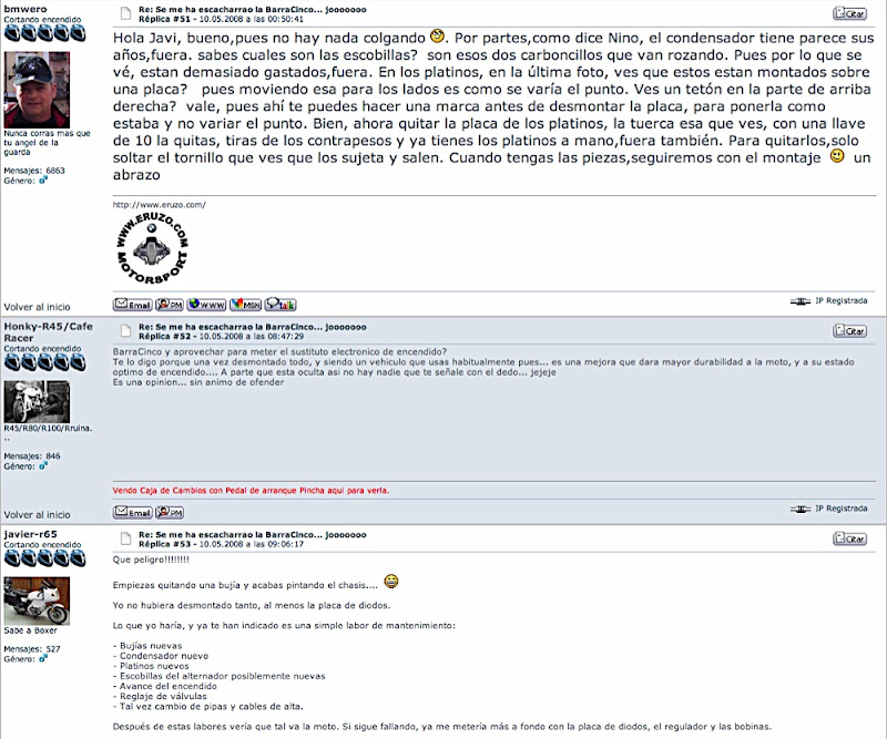

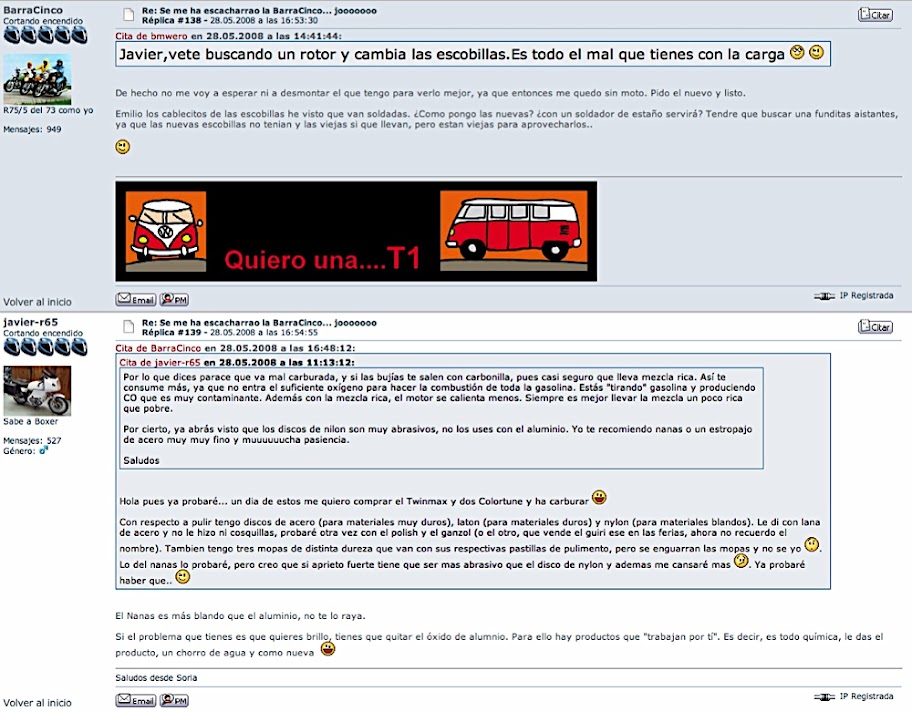

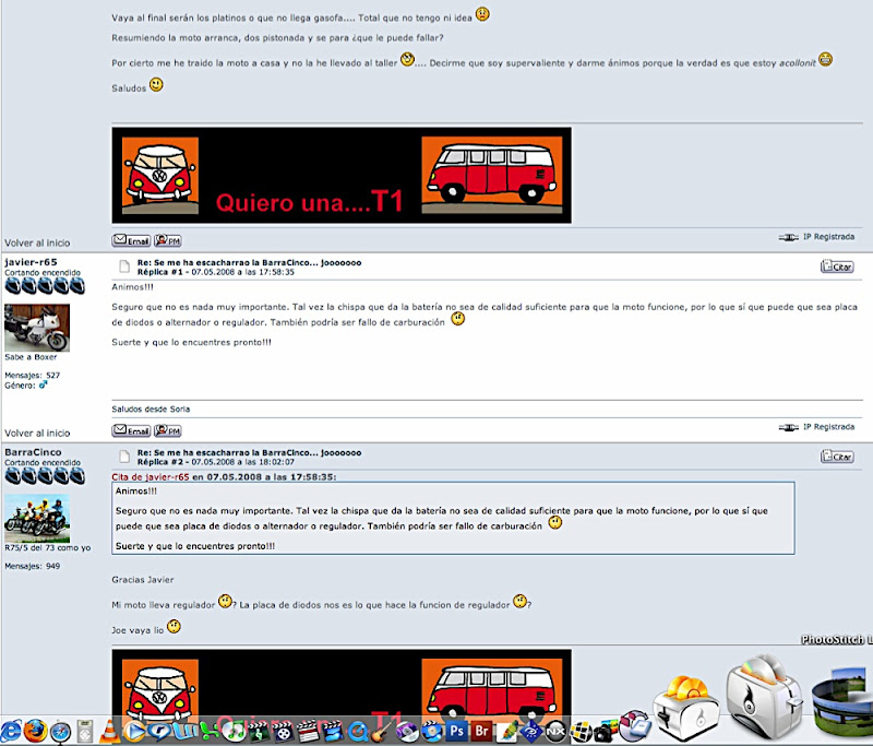

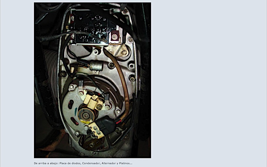

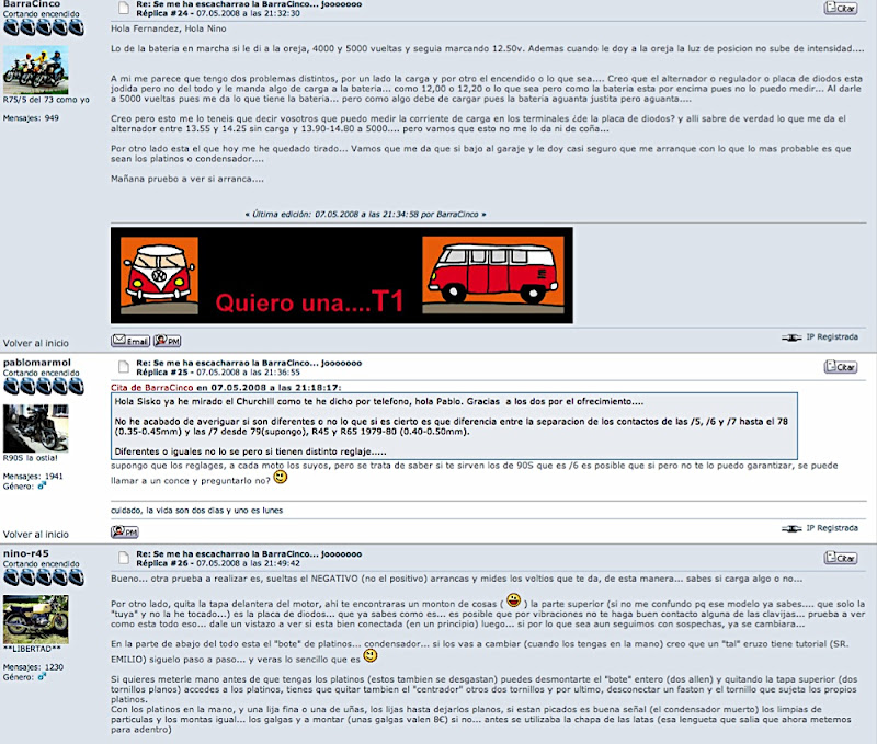

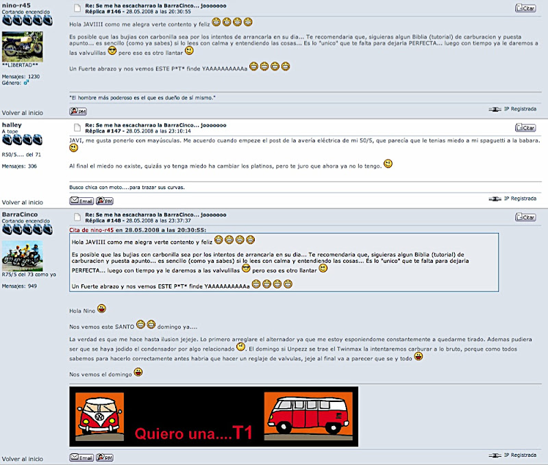

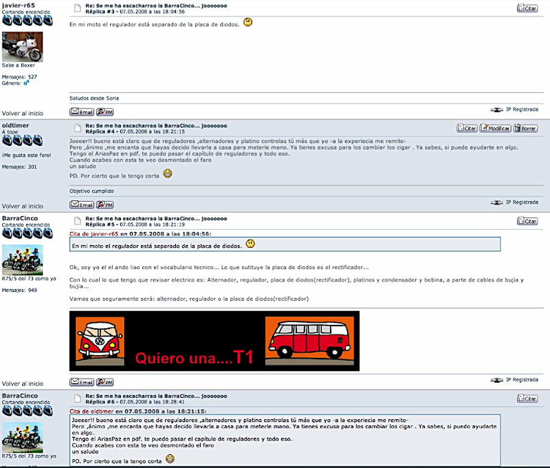

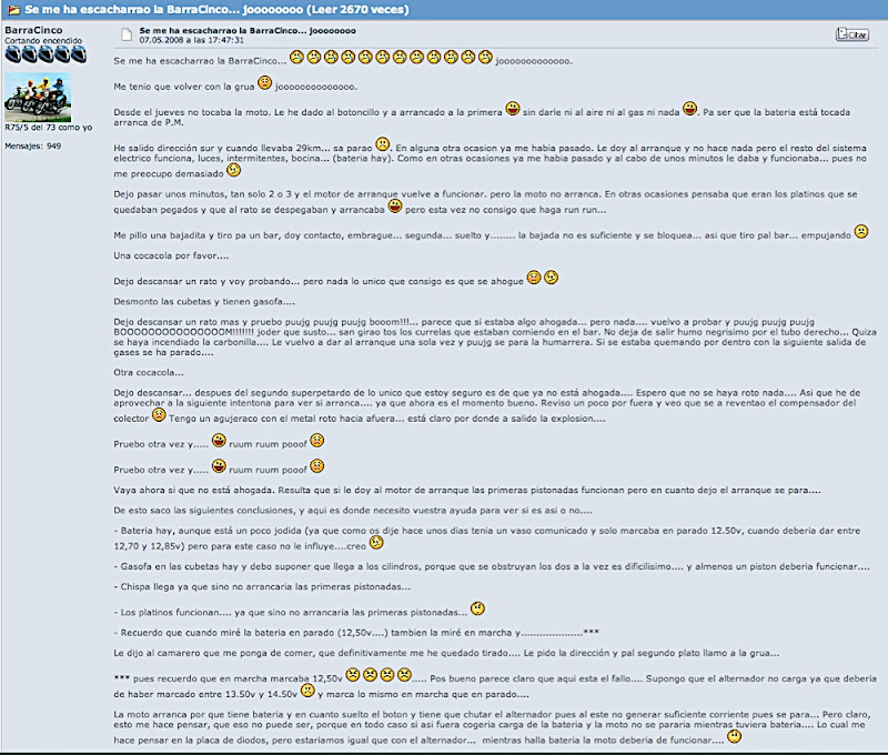

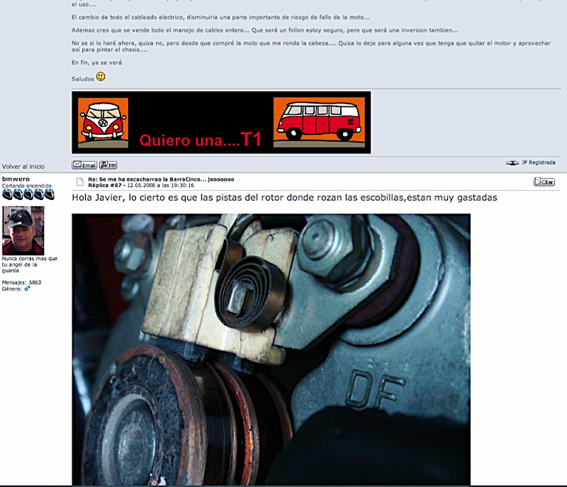

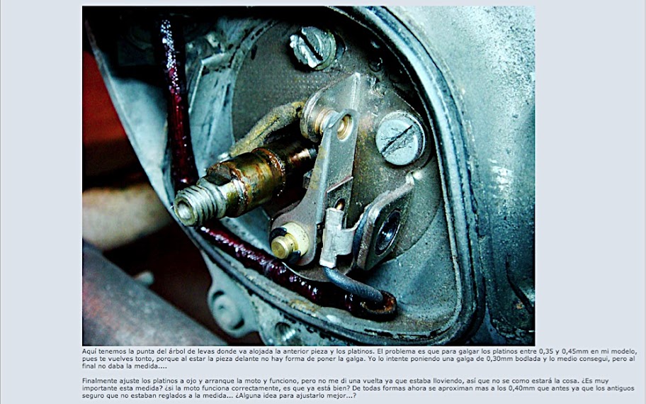

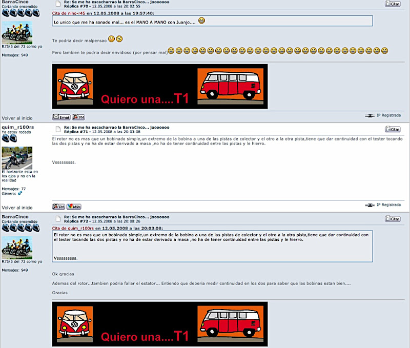

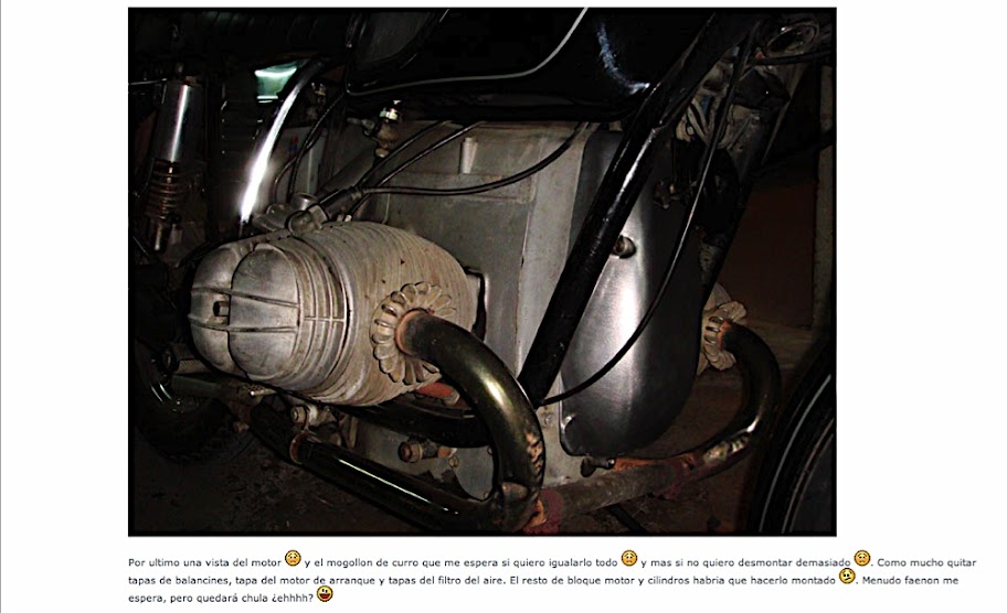

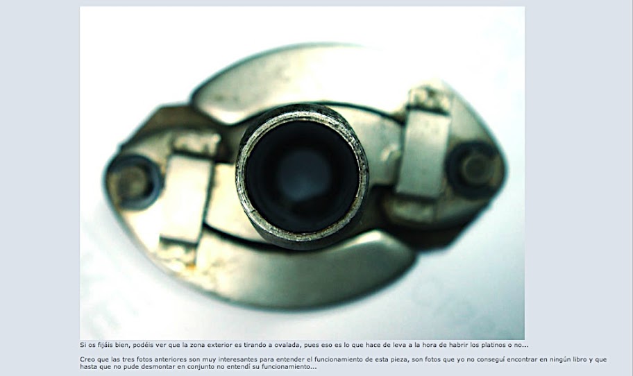

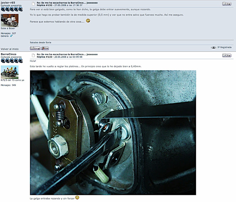

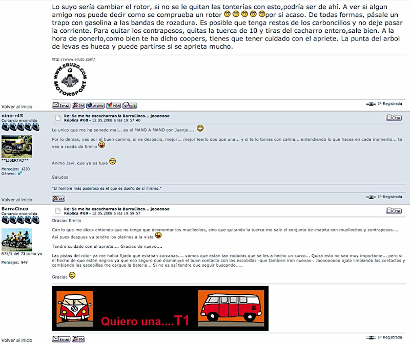

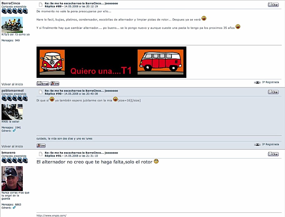

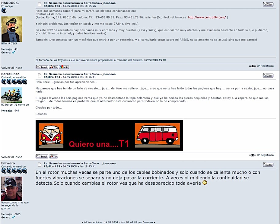

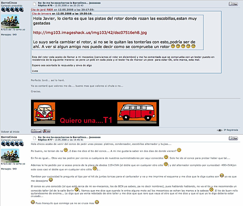

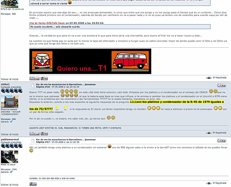

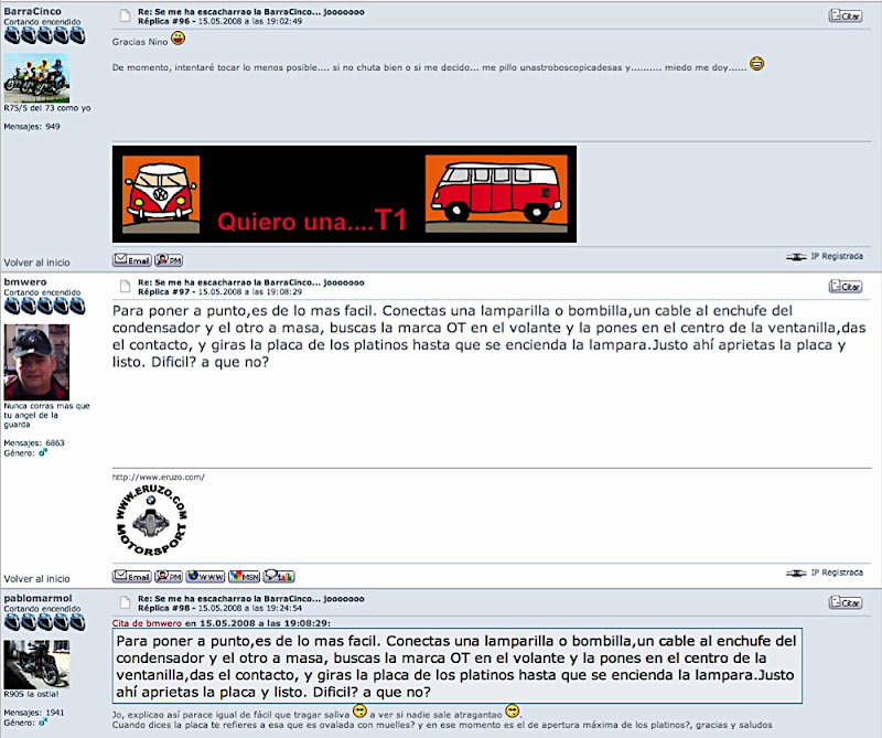

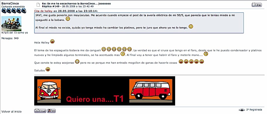

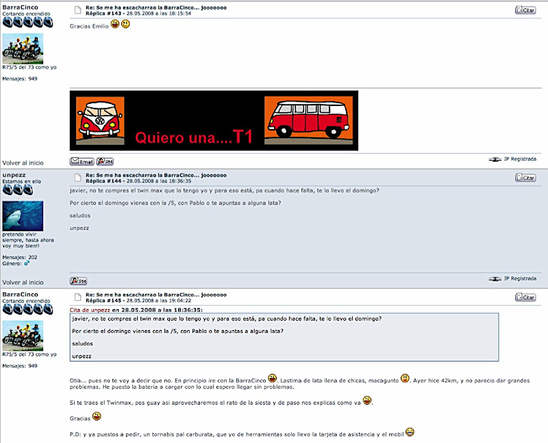

Hasta aqui lo que se pudo recuperar del post :
Es una pequeña chapucilla, pero da el pego y asi no se pierde el hilo del todo. Las fotos han perdido un poco de calidad y el texto a quedado algo pequeño, pero creo que sirve.
Restaurar un post..., restaurar una BMW.... ;D ;D ;D ;D
Ahora os cuento un par de cosas que recuerdo que si se perdieron....

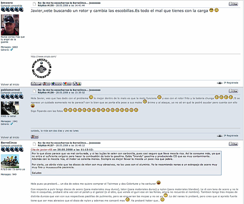

Re: Se me ha escacharrao la BarraCinco... jooooooo

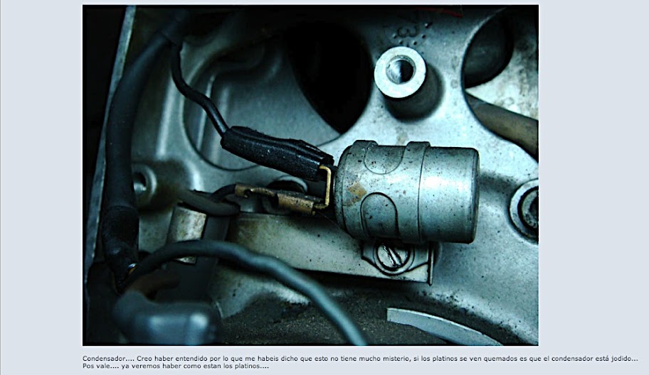

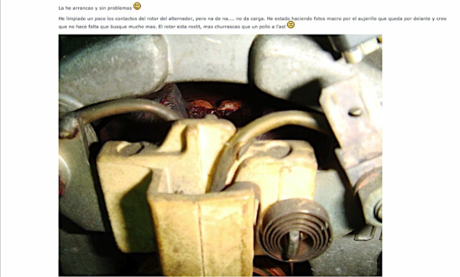

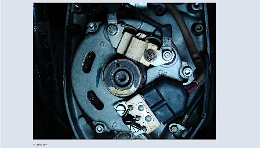

Hasta aqui la moto estaba en funcionamiento. Una vez cambiados condensador y platinos lo unico que fallaba era la carga de bateria...
