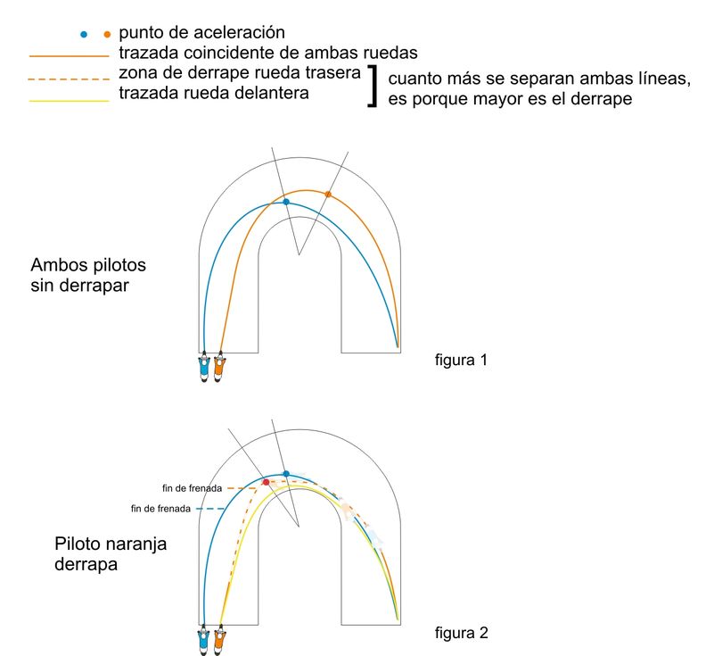

A ver si con dibujines me explico mejor:
Figura 1
En una trazada interior sin derrapar, si no te abres antes, tendrás que abrirte después. El azul ganará la posición si espera a que pase el naranja, que ha de irse largo para no salirse de pista si mantuviera una trayectoria cerrada. Si no se espera, le entorpecerá.
Figura 2
La posición de las motos indica el punto en el que coincide la orientación de la moto de ambos pilotos. La moto naranja alcanza antes la orientación por derrapar, -coloca la moto - lo que le permite acelerar antes al acortar el tiempo de máxima inclinación. Este cambio de orientación rápido de la moto es lo que “cuadra” la curva que describe la rueda trasera aunque el movimiento del conjunto mantenga una linealidad.

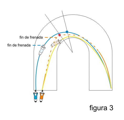

Figura 3
Al frenar más tarde, gana la posición

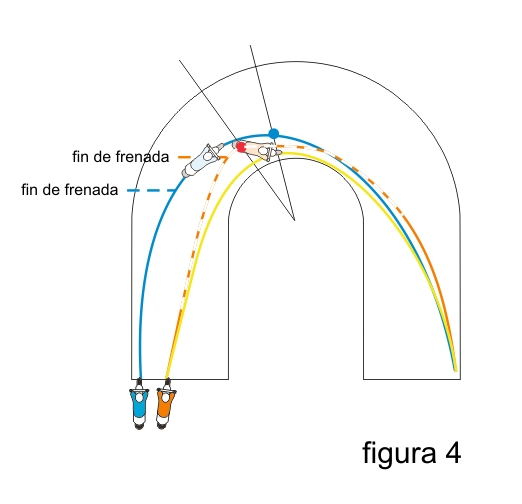

Figura 4
Al derrapar consigue una trazada más cerrada y alcanza antes la orientación a la salida de la curva, pudiendo acelerar también antes, mientras intercepta la trazada del rival entorpeciéndole el paso por curva.

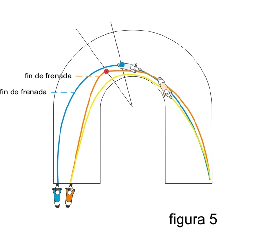

Figura 5
Cuando el piloto azul empieza a acelerar, el naranja ya lleva varios metros acelerando y mantiene la posición.
Hay que tener en cuenta que el derrape está regido por un control de tracción que controla el desfase de giro entre ambas ruedas, con lo que no hay que tener miramientos en la entrega de potencia, sólo mantener el equilibrio del derrape, algo que en el buen asfalto de un circuito y con el exceso de potencia de estas motos, simplemente es cuestión de adaptarse. Donde sí hay que tener cuidado es en la frenada, donde es la sensibilidad del piloto la que debe controlar dónde acabar de frenar para no pasarse de largo (recordemos Jerez 2013) donde Marc ganaba la posición y la perdía en la misma curva hasta llegar a la última, donde ya empezó a hacer lo que hizo de nuevo en Mugello.

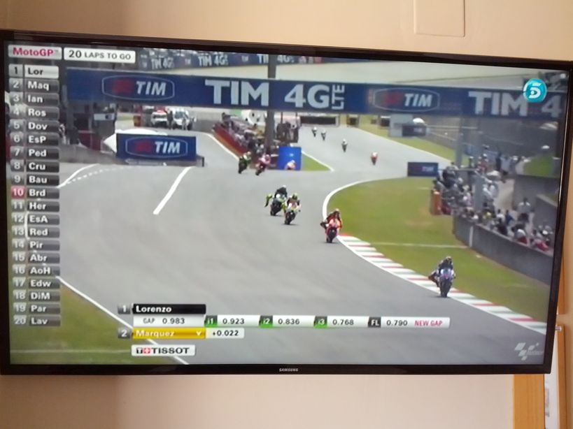

Y dale con Mugello. Menos mal que hemos dicho ya 30 veces que en Mugello no vale la pena derrapar porque es un circuito muy rápido, como lo será Montmeló. En fin, resignación..
De todos modos te voy a explicar lo de Mugello. En la curva a derechas a final de la "recta" meta, la famosa San Donato, esa que dices que Marc entraba por fuera, tampoco es que fuera tan por fuera. Cualquier piloto que fuera intentaría llegar a una curva lo más abierto posible. Lo que pasaba era que Marc llegaba por la izquierda de la trazada de Lorenzo, no por fuera de Lorenzo. La recta no es completamente recta. Insinua una pequeña S.
En esa casi inapreciable S hay un leve cambio de dirección a derechas a la altura de meta y otro a izquierdas aproximadamente a mitad de camino entre meta y San Donato. En el de derechas Lorenzo se subía al piano tanto que una de las curvas tocó tierra para evitar que Marc le entrara por el interior. En ese piano salía Marc de rebufo por la izquierda todas las vueltas, eso que llamas por fuera, y llegaba a la leve de izquierdas por el interior, consiguiendo la zona idónea para atacar San Donato. Sacrificaba la primera para ganar la posición en la segunda, algo muy usual para adelantar en chicanes. Como es tan larga esa recta, 1141m, en esas leves variaciones de la recta es posible que tampoco hubiera grandes diferencias de metros entre por fuera y por dentro, pero para cuando llegaban al final, Marc iba primero y trazaba por donde quería, es decir, se abría más antes, entraba hasta la cocina e interrumpía el paso por curva de Lorenzo por dos motivos: normalmente Lorenzo entra más abierto con mejor paso por curva y normalmente Marc entra más cerrado y derrapando se mantiene más cerrado aunque baje velocidad. Marc ya sabía que su línea se cruzaría con la de Lorenzo, pero yendo delante daba igual. Si Marc hubiera entrado por la derecha, posiblemente Lorenzo hubiera dado esa curva por fuera todas las veces, pero al quitarle la derecha todas las vueltas, invirtieron su lado bueno en esa curva. En vez de ir uno abierto para perder menos velocidad de paso por curva -el fuerte de Jorge- y el otro cerrado por dentro recortando la curva y cuadrándola (mira los dibujos), en San Donato el que tenía que ir abierto le tocaba entrar por dentro y el que hubiera preferido entrar por el interior, le tocaba entrar abierto.
Cuando llegan dos pilotos con dos trazadas distintas a la misma curva con tan poca diferencia como salir del rebufo, va a haber conflicto cuando se crucen inevitablemente las líneas. Las carreras consisten en eso, en ganar la posición al rival y llegar antes a meta ¿no? o igual ahora consisten en dejar pasar al que traza sin derrapar... no sé, igual me he perdido algo. Hablamos de porqué gana. De paso también de si es más rápido y por enésima vez, Marc ganó la pole y la carrera en Mugello, pero también en Qatar, Austin, Argentina, Jerez y Le Mans. Incluso aunque los tiempos por vuelta fueran casi iguales, la pole fue de Marc. Incluso aunque los tiempos en carrera fueron casi calcados y Jorge mantuviera el liderato casi toda la carrera, le ganó la partida en San Donato, esa primera curva después de meta. Quizás el único sitio donde podía hacer valer el derrape para ganar la posición y entorpecer al rival. Le tapó el hueco limpiamente. ¿que Lorenzo tuvo que frenar? es problema suyo. Marc iba delante. Ya sabe que si no frena, le embiste como en Jerez del año pasado y ya sabemos que el que pega por detrás, paga. Esto no es como la escalera mecánica del metro donde hay que ponerse a la derecha para que pasen los rápidos. Aquí consiste en llegar antes aunque sea tapando huecos y desquiciando al rival. Consiste en ganar la carrera.
Si, esa leve desviación de la recta, según se mire, se puede negociar como una chicane. No es que lo sea, válgame Dios, claro que no lo es, pero a 360 km/h hasta se inclina para tomarla. No sé yo, pero todo lo que se ve en esta imagen es la "recta" de Mugello desde San Donato. Incluso los que se ven al fondo que están llegando a meta van por la misma "recta" que los que están en primer plano:
Pero bueno, igual es una distorsión por el calor y el absurdo deseo de querer tener razón doblando la recta. (acabo de volver de la Toscana de doblarla a mano, déjame respirar...) Yo recuerdo aquello de que la recta era la línea que unía dos puntos, pero si la línea no es recta... entonces ¿qué es? Pues cuando lo he puesto lo he descrito tal que así: "La recta (de Mugello) no es completamente recta. Insinua una pequeña S......En esa casi inapreciable S hay un leve cambio de dirección a derechas a la altura de meta y otro a izquierdas aproximadamente a mitad de camino entre meta y San Donato."
El primer cambio de trayectoria lo toman por la derecha de la pista, pues les pilla bien a la salida de la última curva, pero luego atajan a la izquierda TODOS los pilotos buscando unir esos vértices. Que una cosa es inventarme dibujitos para ilustrar mis comentarios, pero creo que una foto de la carrera va a servir más que mil palabras.
Y por cierto, mira cómo Lorenzo también ataca la curva muy abierto cuando no está Marc pegado a su rueda. No es que atacara la curva Marc por fuera, sino que sacrificando en el primer piano de meta, se colocaba en el sitio bueno para entrar, buscando la trazada buena, la que en esta imagen busca también Lorenzo.
La pregunta del hilo es que si se pierde tiempo derrapando y que si a pesar de ello (Márquez) se gana la carrera. Y la respuesta ya la hemos dado: efectivamente, se pierde tiempo; pero también se lo hace perder a los demás. Bien aplicado todo ello y el resultado que todos pudimos ver.
Según tú, sin entorpecerle nadie, -especialmente sin entorpecerle Marc- la trazada de Lorenzo debería llevarse la pole... y no se la lleva. Derrapando se pierde velocidad, cierto, pero se acortan metros y se empieza a acelerar antes. Eso bien combinado da la pole. Entonces... ¿se pierde tiempo? la respuesta es NO en el tiempo por vuelta, aunque la velocidad de paso por curva se sacrifique, porque no es lo mismo la velocidad de paso por curva que ir a menos velocidad con una trazada más cerrada, es decir, que recorre menos metros y que permite acelerar antes porque tiene la moto antes en la posición de abrir gas, es decir, alineada con la salida de la curva.
La diferencia entre la vuelta de clasificación y la de carrera es que en la de clasificación no tienes que cerrarle la puerta a tus rivales ni los rivales te la cierran a ti. Vuelta limpia frente a veintitantas vueltas con rivales. Pole y victoria. Eso es incontestable, por mucho que te empeñes. Tanto Lorenzo como Marquez hicieron clasificación y carrera, pero solo 1 se impuso. En carrera hay otros factores que pueden dar la victoria y son la capacidad de adaptarse a cambios que ocurren en la lucha por la posición, la rapidez en la toma de decisiones -correctas, se entiende- y la confianza en poder conseguirlo.
Aún así te responderé. Ya que he hecho la foto de la pantalla, porque tengo grabadas las carreras, de paso he vuelto a ver las últimas 7 vueltas. Te diré que Lorenzo cuando entra en la recta por detrás de Marc y llegan juntos a la frenada de San Donato, le hace lo mismo a Marc: le pasa en la frenada, entra largo y entorpece a Marc al regresar a la línea buena. Son trayectorias que se cruzan porque trazan diferente. Es normal. Luego en el adelantamiento final es Marc el que se lo hace a Lorenzo. No veo el problema. Hay que ganar la carrera y para hacerlo hay que ir primero cuando se llegue a meta. Cualquiera lo haría, pero Marc lo ha hecho en la última vuelta porque sabía que entrando primero en la recta se lo haría Lorenzo a él.
Lo de los neumáticos degradados, todos tienen las mismas opciones para seleccionar las gomas. Es un campeonato monogoma. A Jorge le gustan blanditas y con buen apoyo, pero sabe que a final de carrera pueden ser más eficaces los duros. A Marc directamente le gustan duros, pues controlando el derrape tiene opción a recursos que podrían ser peligrosos con gomas blandas o sin desgastar. Diferentes aptitudes, diferentes recursos, diferentes trazadas.
Lorenzo no se escapó por pilotaje sino por la lucha que hubo entre Iannone -con la superpotente Ducati- y Marc, lo que favoreció que Jorge ganara unos metros que a Marc le costó mucho neutralizar. De hecho la vuelta rápida en carrera fue de Marc en la vuelta 5, cuando le recuperó 5 décimas en 2 vueltas a Jorge. Si no es por Iannone, a lo mejor nos hubiéramos perdido esas últimas 7 vueltas... o las hubiéramos visto mucho antes... o incluso hubieran sido 15 o 20 vueltas de infarto y tal vez Rossi habría llegado...
