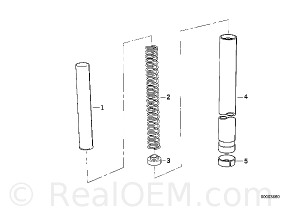

Bueno la odisea comienza cuando trato de encontrar barras para la horquilla delantera, ya que daña los retenes y pierden aceite, y no los encuentro por ningún lado.
En los concesionarios me dicen que para mi número de bastidor no tiene las barras solas, que en el ETK sólo le aparecen completas con muelles, etc y todo, lo cual es una pasta y no lo necesito –entre otras cosas porque cambie a muelles whitepower-. Además no me pueden decir las medidas exactas.
Mi mecánico me las ha medido con  calibre digital y el resultado es 646 mm longitud, 42 mm diámetro exterior y 38.35 diámetro interior.

Por cierto, en el TSD nada de nada, pero la ref de la barra de la horquilla es 31 42 2 310 146 y es igual para las K 1 100 16 V y 1100 RS.
Andan por unos 240 ? cada una a precio de taller. ;-)

Efectivamente introduciendo enl nº de vastidor 6405091
Me sale la moto como 11/1989 K63 K100RS Europa
Con código de producción: 0523
Aunque mi moto está matriculada en 1990
http://www.realoem.com/bmw/showpar...id=47923&btnr=31_0334&hg=31&fg=10
con el nº de referencia que indicas 31422310146 es en motos hasta 08/1991 lo que tampoco coincide con los datos de los dos modelos que indico más abajo.

Si es una 16 V, tubo de escape redondo, la ref es esa.
En cuanto a la web de realoem, ojo que hay referencias específicas para cada país, y por ello pueden no coincidir. ;-)
