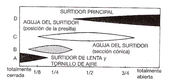

Por si os interesa, aquí os dejo un esquema de la relación entre la apertura del puño de gas y la influencia que los diversos componentes del carburador tienen en la mezcla.
Como se ve en A, el tornillo de mezcla y el chiclé de baja influyen hasta un poco antes de 1/4 de gas, disminuyendo su influencia a medida que se va abriendo el gas.
En B se aprecia que la conicidad de la aguja influye en la franja situada en torrno al 1/4 de gas; ya sabéis, cuanto más cilíndrica menos gasolina y cuanto más cónica más rica la mezcla.
En C se aprecia la influencia de la posición de la aguja, que como se ve, es determinante en casi todo el rango de apertura, al menos tal y como suelen funcionar estas abuelas.
Y ya por último en D, como es lógico, el chiclé de alta es el que determina la riqueza de mezcla.
Yo creo que la chimenea, a la que no se hace referencia en el gráfico, debería ubicarse en B, junto a la conicidad de aguja. Se admiten opiniones.............
