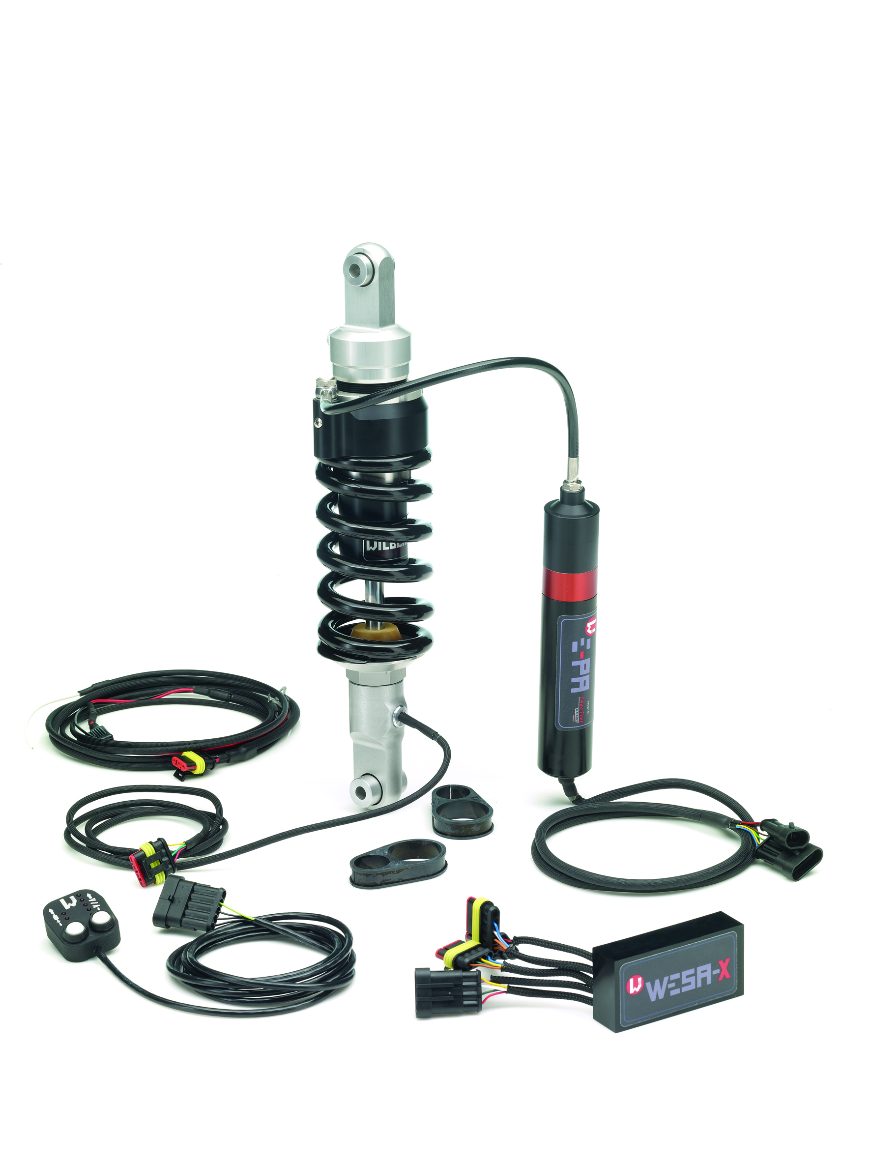

sotoklt dijo:
Wuenas T:
Otra chuche para nuestras K1200LT´99 y´04 , se llama WESA-x y E-PA de la marca Wilbers.
Con un precio del conjunto de 1.598€ en la tarifa de Wilbers
fuente fotos: http://www.bmwlt.com/forums/k1200lt/120770-what-best-upgrade-your-klt.html#post1209130
Con 3 puntos de regulación del rebote (suave,normal,deportivo) y 5 puntos de precarga del muelle (solo,solodeportivo,solo+equipaje,duo,duo+equipaje) , regulables desde el manillar.
Un extra de comodidad, respecto a los originales , en los que tenemos que parar y levantar el asiento para cambiar la precarga del muelle girando manualmente el pomo de ajuste de precarga.
En el caso de los Ohlins con los que muchos de nosotros hemos sustituido los originales,
la "rueda" para la regulación de la extensión hidráulica queda tan inaccesible que imposibilita su regulación en ruta.
