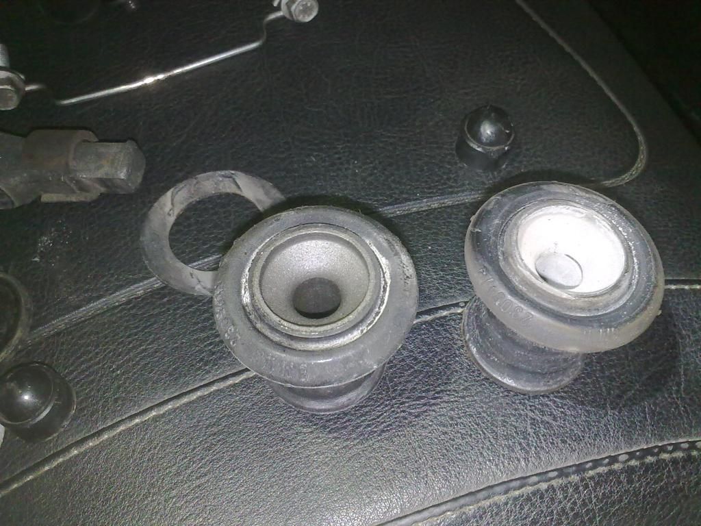

Pues aquí puedo dar una opinión.
Referente a las K100 no he tocado casi nada, pero en las K1100LT te puedo contestar a ambas preguntas que si lo lleva.

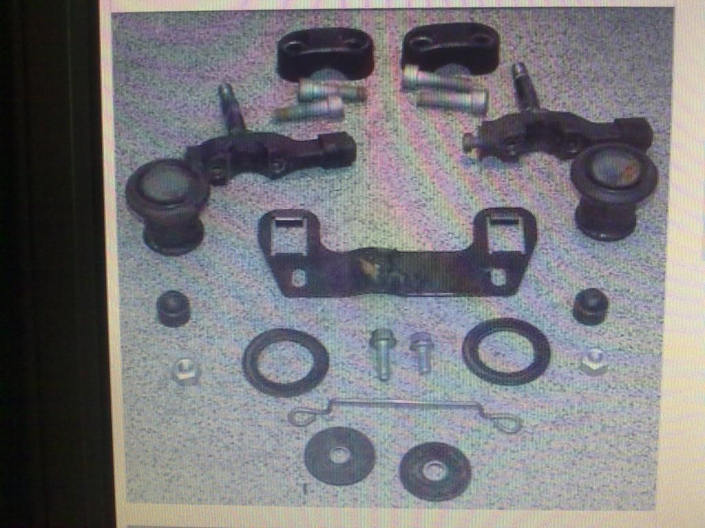

Hablando de modelos 16V, ojo porque los manillares son distintos entre las RS y las LT. También varían las tijas superiores al llevar distintos mecanizados donde se ubican los silenblocks, son cilíndricos en las RS y de forma cónica en las LT.
Te dejo una imagen de los que lleva la K1100LT
Ten presente que estas gomas además de ir asociadas a una tija específica, lleva unas cuantas piezas más de serie en el modelo indicado.
Foto despiece del sistema flotante para manillar en modelos K1100LT (foto de ebay)
Respecto a los reposapies con anclajes elásticos (como denominas), te dejo un enlace a un antiguo post que publicamos para explicar los distintos tipos de estriberas, que fueron montadas en los diferentes modelos K.
Espero que te resulte interesante su lectura.
http://www.bmwmotos.com/foro/modelo...iferentes-modelos-y-evolucion-en-las-k-s.html
Desde luego son mejoras muy recomendables para el confort, sobre todo las estriberas puesto que los primeros modelos hasta el ABS I se anclaban de modo directo a la caja de cambios, después la cosa mejoró.
PD: Edito para comentar que es este post tienes explicado como adaptar las estriberas de las últimas series en una RS-16.
muy interesante el post y tambien muy currado,la mia es una lt del 89 con abs,el manillar si que noto que va "blandito",quiza hasta demasiado flotante,para lo que yo tengo como referencias,lo de los reposapies,localizando un siniestro o similar,no seria mala opcion,o,"inventarse" alguna manera de pasar a flotante el existente,en caso de que las vibraciones fueran excesivas,de todos modos,las impresiones que he leido hasta ahora del "engine" k1200 en chasis k1100/k100,son en modelos rs,lo mismo en cajas LT la cosa es mas llevadera por la diferente posicion y tipos de manillar....
gracias por el link,un cordial saludo
