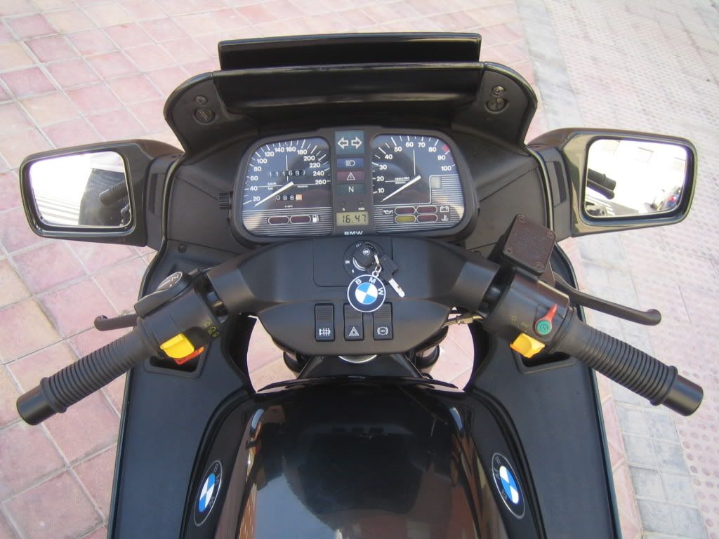

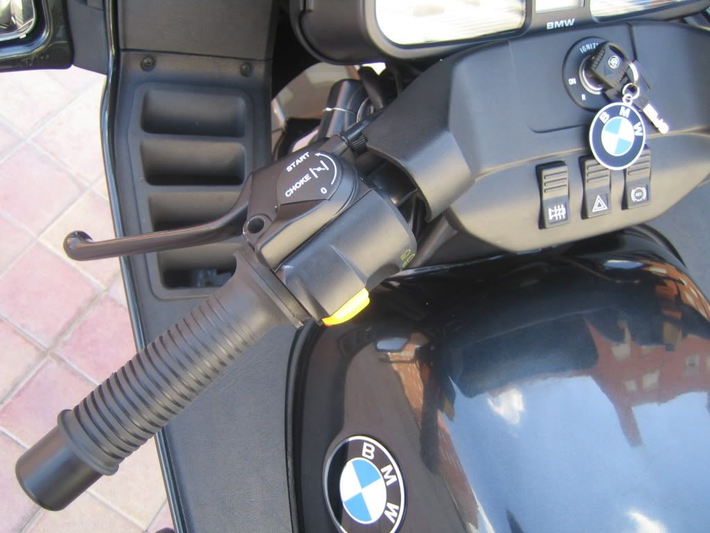

No puedo evitar dejar aquí un par de instantáneas de mi ex-RS hechas el verano de 2009 cuando renové las dos piezas que indicas y le puse el botón de origen para puños térmicos :tongue: :cheesy:
Guapa ¡no! ... lo siguiente :love-struck: :kiss: :wavey:

Hace ya tiempo que la he cambiado, pero creo recordar que es en la única posición en la que coinciden las trabitas.
Obviamente que a propósito no la he colocado así.
Para el mareo, el Ibuprofeno da buenos resultados colega.;)
Qué mareo me está dando de ver la chapa del clusor a su bola....."UN POQUITO DE PORFAVOR HOMEEEE!
Yo creo que en el caso de MotortOK (por cierto, me atrevería a decir que junto a la tuya las dos Metropolitan más bonitas del foro) no gira libremente (todos los casos que he leído eran de LTs), sino que la ha colocado así porque no utiliza la llave plegable ¿me equivoco? (MotortOK, yo te pediría por favor que pusieses la chapita en su sitio, que esa preciosa moto bien se lo merece ;). Y si estoy errado en mi apreciación ¡viva la silicona!)
