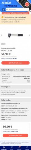

Éstas bobinas lápiz las compré en Oscaro en el 2018.
Creo que interesa comprar las dos y la que se queda a medio uso la tienes para una emergencia.
Mi moto es una R1100s/2006
Mira la referencia en tu bobina y comprueba que sea la misma en oscaro.
    57,3 KB · Visitas: 47
    46,3 KB · Visitas: 46
