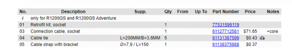

Alguien ha encontrado que vendan por separado el cable para conectar el USB y la toma Can bus ? Dejo foto por si no me explico bien .
La pieza nº 3 te valdría:
Quizá el cable es muy largo y te obligará a montar la toma DIN (para el cargador de baterías) bajo el asiento, por ejemplo.
Barato no es, unos 37€ con descuento:
