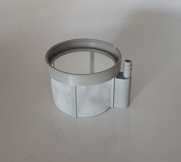

Buenas. Esta mañana despues de un año la moto parada por temas de trabajo y teniendo una semana de vacaciones e aprobechado para poner en marcha la moto y prepararla para el verano. Y me e encontrado esto las gomas estan desintegradas y la gasolina podrida. E limpiado el deposito .
Mo pregunta es que manguera compro para que no vuelva a pasar? Gracias 15930756932896234520359406635981.jpg

Hola. Yo te recomiendo las originales de BMW. Son más caras pero pero también duran mucho más.

Ese tubo es uno normal para llevar gasolina no? Pero no para estar sumergido en ella creo.

Gracias por responder tan rapido . No son sumergibles eso seguro Me voy al conce a por ellas ahora mismo. Y de Tills voy a comprar tambien un juego completo de bomba filtro y goma. Muchas gracias de nuevo.

La cuestión es que las nuevas gasolinas usan compuestos distintos que hace años, si la gasolina se degrada en el deposito, antes o después el problema volverá,
Puedes intentar repàrar tu bomba El Mundo de las Kas-- Reparar bomba de gasolina
si necesitas amortiguadores de bombas yo tengo pero para las grandes 50 mm como la que montas, y tambien filtros de metal para bajo de las bombas

Mi K estuvo 456 días parada por una avería, aunque de vez en cuando la arrancaba.
No tuve esos problemas pero tengo entendido que ocurre cuando no está el conjunto sumergido en gasolina.
Como te comentan pon los conductos originales porque la gasolina es muy agresiva y no vale cualquier conducto.

Yo llevo de la marca gates tanto en el interior como exterior...........la ref para el interior no la recuerdo pero compré un rollo de 6m usé lo que necesitaba y el resto lo vendí ( igual por aquí alguno me compró) y bastante más barato que el original.
El de exterior es gates "barracuda" creo recordar..........tricapa , mega reforzado, barato no fue pero ahí está........Lo cuento porque casi siempre hay alternativas a lo original y más baratas con iguales o mejores resultados.
