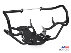

Hola, si me refiero que el anclaje no vaya directo al bloque motor, sino que vaya a chasis, le di muchas vueltas hasta encontrar uno q no fuera atornillado al bloque y el que encontré fue el de Altride.
Con los silemblocks amortigua la transmision de un golpe al bloque, pero algo se lleva, si va a chasis el motor no sufre nada del golpe.
Totalmente de acuerdo contigo.Lo importante que vaya directamente al chasis ya que si los tornillos anclan al motor con los silemblocks o sin ellos al tener la mala suerte de un gran impacto podría arrancar el cubrecarter,segar los tornillos y eso sí que es un problemon con los espárragos de tornillos sin cabeza en el bloque motor.El de Altrider ancla al chasis y se le ve robustísimo.

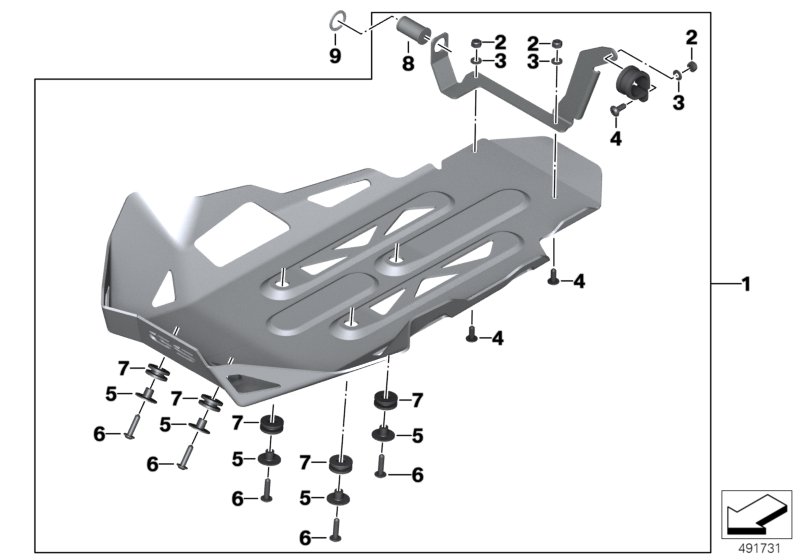

Hola !! He comprado cubre cárter original bmw Enduro para gs/gsa 1250 y a la hora de montar tengo dudas de donde van esas 8 arandelas .... alguien sabe donde van ?

Yo en el de la 1200 también me llegaron. Llegue a la conclusión que eran para el tapón de vaciado del aceite.
Esto es cosecha mia. No estoy seguro.
Yo pienso ponerle el nuevo Wunderlich extreme, es precioso y cobre la parte de la tapa del motor delantera para no entre el barro y polvo y piedras
En el listado viene como arandela e indica 8 unidades.
En la 1200, el cubre-cárter rally de bmw, se amarra igual. La pieza 8 es un pasador-eje del caballete central. Tiene un rebaje ahí donde va el circlip, que evita que se salga.
Aquí se ve. Bueno, no se ve. No recuerdo si se usaba el circlip de la propia moto, porque el pasador ese si se cambia.
La pieza 8 yo diría que es esta, igual que el de la 1200. Y en el rebaje de arriba es donde se pone el circlip.
