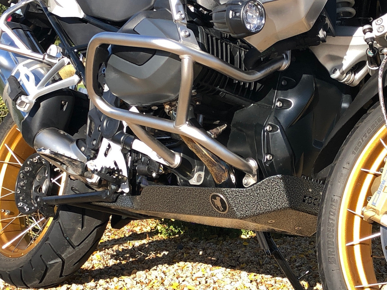

El q es touratech es el del caballete y es mas gordo q el wunderlich del carter. Éste encontre raro q no fuera mas grueso. Peró igual q tu no necesito mas.
así queda en la mía.....no tengo fotos en detalle........
