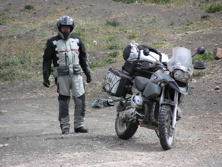

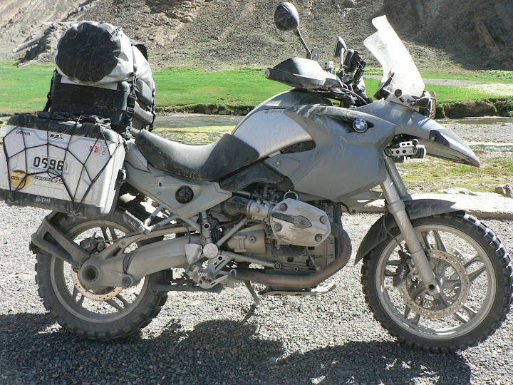

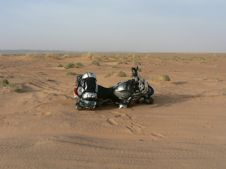

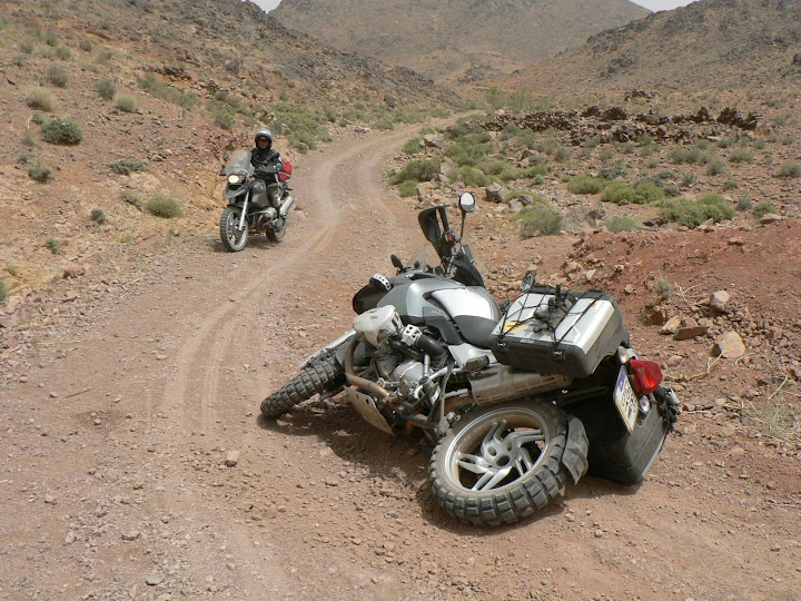

http://picasaweb.google.es/QuicoRR/ExpedicionMorocco2008
Las karoo son de metzeler??.ahora llevo las tourance exp,y la verdad es q encantado(en asfalto ,claro).el caso es q en las ruedas mixtas ya puedes observar diferencias simplemente en el dibujo,la carcasa...,ya no digo en el comportamiento.sin embargo las de tacos parecen todas iguales a la vista.....
Q Bonitas fotos quico...... ::),espero q la caida sin mayores consecuencias!.por cierto,q bien se ven las trail con tacos!!
Sin duda alguna esta moto fue diseñada para llevar ruedas de tacos...pega un cambio brutal....a mejor...obviamente...
Tambien esta hecha para llevar ruedas de radios, en esas fotos son de palos, ahora en la nueva GS que tengo ya le he cogido con radios y en cuanto le ponga los tacos os cuelgo unas fotos....ahora tambien llevo las exup...son una pasada en asfalto, ahora bien en campo....un desastre...en cambio las TKC80 es una goma que para ser de tacos, responde muy bien en asfalto, siempre y cuando este asfalto esté bien seco...

Por cierto, Quico no se cae, tumba la moto a propósito para hacer las fotos más... "aventureras"... ;)
Que paisa erre...., como lo llevas??, espero que pronto nos veamos para hacer algun que otro tramo de tierra...ahora con las primeras lluvias para bautizarla, no??
Esto pasa por no llevar la TKC80...
