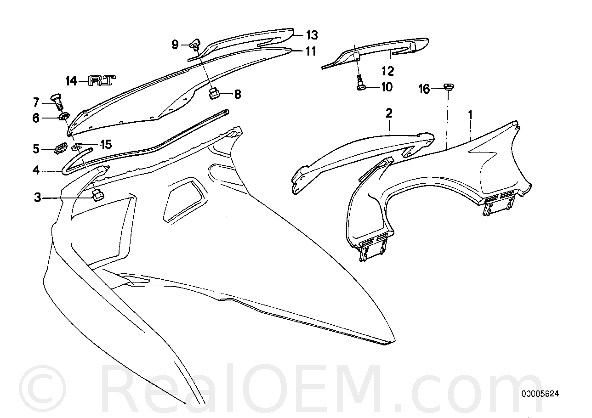

-Baldrick : sabes porqué hay piezas en el catálogo que pusiste, que vienen en plano, tienen su serial number, pero no viene el precio ?
Y de estas piezas, ¿ me harían falta la 1( normal, no la de altavoces ) y la 2 ? O sólamente la 2 ?
- Si alguien tiene o encuentra alguna foto en que se vea bien esa pieza o piezas de la pantalla, pues sería genial. Es que no las he visto nunca puestas. Para ver cómo quedarían en la realidad.

La página que yo uso para despieces de BMW es http://www.realoem.com/bmw/select.do?vin=&kind=M&series=K59&arch=0 ,es muy simplona por lo cual me carga muy rapido con mi internet de 3 megas (los dias buenos) Y siendo tan simple, apenas incluye precios, que de todas formas serian para los EEUU. Y esos precios de todas formas raramente coinciden con los de BMW Ibérica.
Hay veces que una pieza aparece en un diagrama pero no figura en el listado de abajo, en ese caso esa pieza no está disponible para tu modelo, pero son las menos. Seguramente están aprovechando el diagrama de otro modelo que si la lleva, para ahorrarse dibujitos.

Pues parece que sólo hace falta una pieza, que debe ser de goma, caucho, o algún material parecido, absorbente de vibraciones.

Hola. La pieza es esta:
( no es que se vea mucho, pero no he encontrado otra cosa )

Y el Pr.Nr. por si a alguien le pasa lo mismo que a mí y quiere pedir la pieza: 46631453986.
exactamente esa es la pieza que te falta, y si es de hierro pero envuelta en caucho o algun material de esos...
si te fijas en la foto que puse anteriormente, se ve esa pieza una vez colocada, con relacion a la vibracion del cuentakilometros o cuadro de mando, la vibracion es normal a no ser que sea muy bestial puesto que esta montado sobre unos "silemblock" (no se si se escribe asi), evidentemente en el taller te pueden decir que puedes ir con el carenado torcido, eso es cierto, pero como vayas conduciendo y viendo que esta torcido al final tu espalda acabara por torcerse hacia el lado contrario del carenado,

- Si te refieres a las bombillas (el faro es otra historia), a mi el carenado no me estorba para nada, al igual que en las naked tienes la limitación del espacio entre el cuadro y el faro pero cabe la mano perfectamente. Las de los intermitentes nunca las he tocado pero seguro que no es complicado. De la luz de posición encima del faro, ni idea en la tuya.
- Los bajos del carenado de mi LT son distintos, supongo que los cambiaron por algo ;).
- Yo en la mia no lo he hecho, pero en la R100RT un par de veces por lo menos. No es dificil, solo entretenido. Quitar pantalla, guanteras y guarniciones, cables de intermitentes, cable del faro e instrumentos (si llevas) hasta dejar el carenado limpio y entonces ya verás los tornillos "gordos" que tienes que quitar: los 4 de la araña alrededor del faro y un par de ellos por cada lado para separarlo de los bajos, aparte una veintena de rosca-chapa pequeños. No se el tiempo que te llevará la primera vez, dependerá de la pericia de cada uno :o. Si no te lias, yo creo que en una hora está desmontado.
Para dejarlo todo bien ensamblado, como tengas la araña doblada, te puedes volver loco porque los tornillos no coincidirán con la posición de las roscas :-[.
yo he sacado el carenado completo cuatro veces minimo, casi me se los tornillos de memoria, los dejo todos juntos y siempre pongo los mismo en los mismos sitios. y ya no digamos los carenados laterales, multiplicalo por 10.
es sencillo, por lo menos para mi, claro la primera vez fue algo complicado, aunque la primera vez no lo desmonte sino que fue solo montar, y desmontar y montar hasta que coincidio todo...
No tengas miedo, buscate varios botes y vas poniendo los tornillo separados en cada bote para que sepas cual va en cada parte del carenado. ten cuidado con la regilla del radiador o sea el carenado del radiador, tiene mas partes delicadas, vamos fibra mas fina en las puntas es delicada tienes que dejarla en un sitio donde no te vallas a tropezar con ellas, a mi me paso por prisas...
Por el resto todo facil....
si tienes algun problema me lo preguntas...
Un saludete
