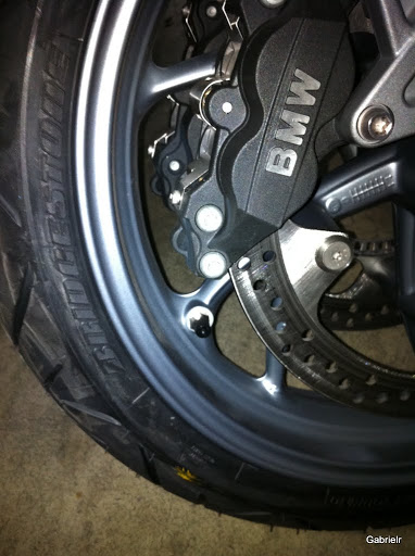

Llanero, a los de BMW les gustan tus tutoriales y te quieren dar mas trabajo, mira lo que le han hecho a la válvula de la rueda delantera de la R1200R (supongo que las demás vendrán iguales)
Ahí, bajo el tornillo de la pinza de freno tienes la válvula de inflado, sale de frente desde el radio :o
