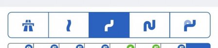

Desconozco lo que hace el Myroute pero si se como debes exportarlo en el Kurviger para que te salgan muchos puntos de tal manera que al abrir el archivo en el Basecamp lo tienes muy fácil.
las condiciones del Kurviger son las que te indico en la foto, prueba y verás.

Has llegado a uno de los puntos que yo empleo para hacer las rutas y es donde tu metes el archivo en Basercamp y te sale el track y la ruta una linea recta o ¿muchas líneas rectas?.
Te cuento, desconozco el gpx que sale del Myroute, yo trabajo con el Kurviger que me parece más sencillo y también tiene app.
El archivo que yo exporto del Kurviger con las condiciones que le pongo ( foto1). Muy importnate las condicones y verás porqué.

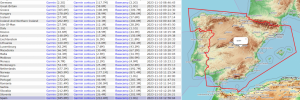

e incluso añadir tus propios mapas o sombreados / satelitales etc. en formato .JNX , hay un tutorial en el post de Trucos/Atajos XT XT2. Yo tengo cargados los mapas del IGN en ambos (BC/Xt2) y algún mapa histórico.

Decir que el mismo Kuviger tiene muchas combinaciones de creación de rutas y la que has creado tiene muchas otras variantes que en función de las opciones tomadas (ver foto) y cada una de estas pueden ir de valor de 1 a 5 permite que la aplicación se adapte a uno de forma más especifica
Esas opciones que se adopten, variarán el resultado segúnla opción tomada posteriormente (foto abajo)
