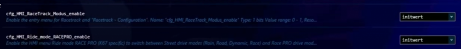

Respecto al menu race track me extrañaria que aplique en la 1250 o 1200 , sobre todo por que en la nuestra de serie no es configurable la retencion de motor , pero ojo que estaria interesante hacerlo, @erkawa tienes los parametros de racetrack a mano aunq sea en bu y los pasamos a esys para probarlo :ROFLMAO::ROFLMAO: Cuando el forero dice q funciona entiendo q le ve, pero si podemos tocar freno motor.... seria la caña.

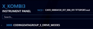

Mirando un poco lo del "racetrack" he sacado unos pantallazos del video de la xkombi que subi mirar :

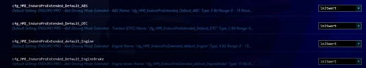

1º Configurable freno motor en enduro, cosa que no tienen la s1000, pero por el momento no tenemos menu para cambiar esto claro.

Lo mismo podemos configurar un menu racetrack en la gs y ajustar nosotros la centralita, no es descabellado pensando lo que ya hemos conseguido.
No se que es mas factible si sacar el menu racetrack de s1000 o sacar el menu dynamicpro de las xr ( se asemeja mas)
Volviendo al tema de racetrack o dynamycxr
He comparado una xr vs 1250 en los 3005. (como veis la v13 de la 1250 tiene mas parametros que la v10)
I don't know what is more feasible: removing the racetrack menu from the s1000 or removing the dynamicpro menu from the xr (it's more similar)
My GS1250 has the option to set engine brake in Dynamic pro and I think in enduro pro also, if you needed a scan of the coding I can help.

Para ello tenemos que analizar lo que tenemos , en este caso Fichero xkombi3 , Seccion 3005 que es donde se encuentran las 3 lineas, y despues sabemos que actualmente sus valores en mi cafd son 00.
Por lo que nos ponemos manos a la obra con esys, nos vamos a edit fdl y vemos todos los valores de la seccion 3005 , descartamos las lineas UNBELEGT ya que son lineas desconocidas o no usadas.
Como sabemos que nuestros valores actualmente estan igual a 00 , vamos a ver que lineas tenemos con esos valores :
En mi caso inicialmente 20 lineas para sacar 3 valores.
Ahora os explico lo basico, tendriamos que cambiar estas lineas por otros valores distintos entre si y pasarlo de nuevo por bimmer.
Para hacer esto intentar que cada linea modificada tenga valores diferentes del resto que modifiqueis, asi al pasarla a bimmer se identificara facilmente.
Nota: Los valores 00 (desactivado) y valores 01 (activo) son los mas usados, el resto normalmente iran de 00 a 08 , y algunos nos permitaran mas (valores hexadecimales) , teniendo esto claro vais cambiando 1 a 1 las 20 lineas en este caso, y cada vez que cambies una linea , aplicais y guardais para asegurarnos que la ha cogido y no da ningun error, si vemos que da error, hay q buscar otro valor valido, o repetir incluso uno metido en otro linea, en mi ejemplo siguiente,los valores con * indican valores repetidos , pero de algun modo hay que sacarlo.
2024-03-22 17_15_12-E-Sys 3.30.1 - copia XKOMBI3 CAFD_00004130_017_006_013.ncd   _- Powered By...png
Una vez terminado esto , guardamos y lo pasamos a bimmer, yo la forma mas rapida de hacerlo es con root explorer, copiar y pegar de mis documentos de windows.
Tras probar saco 2 de los 3 valores ! Pero no entiendo por que no he podido ver este ultimo, asi que reviso el archivo y veo que varias lineas de las que he cambiado aunque han permitido meter el valor, luego se han vuelto a poner a 00 (esto lo hace por seguridad, pero como yo realmente no lo vuelco a la moto nos da igual)
Por lo que identifico que lineas se quedaron a 00 despues de cambiar esas 20 lineas.
Serian los indicados como ( valor no cambiado)
De aqui me salen 8 lineas para sacar el valor de enduropro_enable, modificamos la mitad , en este caso 4 y luego 2 y luego nos queda 1, vamos probando hasta sacar el valor correcto.
Por ultimo los valores traducidos de Bimmer Utility que estaba buscando serian estos 3:
Ecu = XKOMBI3
3005_12_12_1 = [01] (activar) enduropro_enable
3005_19_19_1 = [01] (activar) dynamicpro_enable
3005_35_35_2 = [01] (activar) racepro_enable
Ahora nos vamos a Esys y hacer magia.
Decir que esto es practico para buscar cosas concretas, creo que con lo que se ha ido sacando tenemos mas lineas traducidas que en ningun otro foro :ROFLMAO: , logicamente comprando BU por 110 dolares se haria mucho mas rapido, pero puliendo un poco el metodo tardas menos de 20 min en sacar lineas concretas.

Os pongo un par de lineas mas traducidas:
cfg_DynamicproExtended_AvailableSettigns_EngineBrake --> 3005_58_59_255 [00,0E]
cfg_HMI_DynamicProExtended_Default_EngineBrake --> 3005_69_69_240 [0F] (Valor gs por defecto)
cfg_HMI_RaceTrack_Modus_Enable --> 3005_35_35_1 [01]
cfg_Racepro_availablesettings_enginebrake --> 3005_38_39_255 [00 0E]
cfg_Vehicle_Type --> 3005_9_9_50 [06] (Euro5 gs)
cfg_HMI_racetrack_ecall_menu_enable --> 3005_35_35_4 [01]
cfg_Default_DDC --> 3005_54_54_240 [0F] (por defecto en gs)

Bueno, pues prueba superada, he hecho el downgrade a la 022.007.020, probada y fenomenal, otra moto, con su retención y sus bajos
Lo único que he notado es que el cambio pro no va tan fino como iba con la nueva versión (igual es cosa mía), pero entre perder la retención y los bajos o que vaya un pelín más fino el cambio pro, me quedo con lo primero
Ahora le meto otra vez la pantalla sport y toda la matraca y a funcionar
Me queda pendiente actualizar solamente los módulos XCOMBI3 y XBCO que creo que hasta ahora nadie lo ha probado... a ver si me animo y lo próximo eso!
Voy al lío y miraré de paso lo de las 3 pantallas, aunque en la GS como solo tenemos 10.000rpm creo que había que engañarla como ha dicho Martin7, aunque no recuerdo como.. volveré a los primeros mensajes a ver si lo encuentro, o si Martin7 lo tienes fresco, se admite una ayudita!
Muchas gracias a todos, ahora vuelvo a estar contento con la retención de mi moto, he pasado de la 023.012.030 a la 022.007.020 y genial!
Saludos!!
Y ya estoy de nuevo aquí, parece que soy el único que se ha pasado el día en casa trapicheando con la moto.. jajajaja!!
Ya lo tengo todo de nuevo, sólo me quedan dos dudas:
1 - Sobre la pantalla SPORT en 3 pantallas. Efectivamente he activado la pantalla triple (Valor 3000_59_60_255: UNK_PARAM_4 [00 1C] ) y, como ha dicho Martin7, no se ven las rpm porque tenemos 10.000rpm y no 12.000... Alguien me sabría decir cómo falsear la pantalla de la GS para decirle que tenemos 12.000? No sé qué parámetro hay que tocar para que funcione
2 - Respecto a la opción de "guardar siempre los valores del TRIP", esto qué hace? Los valores del Trip se guardan hasta que los reseteas normalmente, no? o hace referencia a otra cosa? Es que no entiendo muy bien a qué se refiere, porque si to entro a la pantalla del trip, los valores permanecen hasta que los reseteo... o se refiere a los valores de la inclinación de la pantalla sport?
Y nada, creo que ya es todo.. prometo no volver a escribir más hoy salvo para dar las gracias a quien me conteste a este par de dudas!! ;-)
Un saludo y muchas gracias de nuevo a todos, sois unos máquinas!
