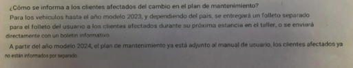

Buscando por internet lo único que he encontrado es la imagen de este documento en francés. No tengo el suficiente nivel como para traducirlo, así que es una traducción automática con el móvil que por lo tanto puede contener errores.
Esta comunicación deberían hacerla llegar a todos los propietarios y creo esto no es culpa de BMW que ha decidido con este cambio en el plan de mantenimiento costeado por ellos cortar por lo sano y asumir que es un fallo por su parte sino de BMW iberica por no dar transparencia al asunto.
No se si a alguno que ha pasado por taller le han dado este folleto informativo o alguien ha recibido alguna carta

exactamente ese es
yo lo leí en español
