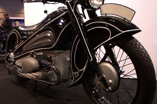

Perfil del prototipo con carrocería envolvente de acero prensadoLa BMW R7 fue un prototipo de motocicleta de gran cilindrada construido en 1934, del que solo existe una unidad. Montaba un bóxer bicilíndrico de 793 cc con 35 CV, bastidor de acero prensado con carrocería envolvente de estética Art Déco y la primera horquilla telescópica empleada por la marca. La dirección de la firma bávara descartó su producción en serie por el enorme coste de utillaje que exigía y optó en su lugar por la más sencilla y deportiva R5, presentada en 1936 con bastidor tubular soldado.

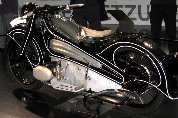

Ese cambio de material significó el nacimiento de una nueva corriente de diseño ya que las chapas embutidas permitían formas curvas imposibles con tubo, justo cuando el diseño industrial europeo vivía la fiebre del aerodinamismo y el Art Déco. Böning llevó la idea hasta el final. Del depósito de gasolina montado a horcajadas sobre el bastidor no quedó ni rastro, porque el combustible pasó a alojarse bajo una cubierta superior cromada que también integraba el manómetro de presión de aceite y la palanca de cambio. Motor, tapas inferiores, tapas de balancines y laterales desmontables formaban una superficie continua que fluía hacia un guardabarros trasero de curva generosa.

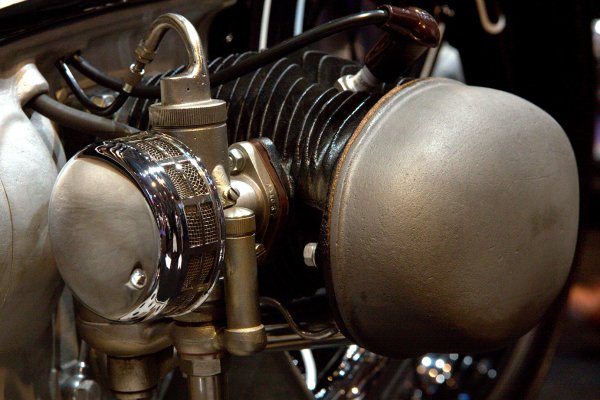

Cilindro derecho y culata fundidos en una sola piezaLa designación interna del propulsor fue 205/1 y poco tenía que ver con lo que la marca fabricaba entonces, más allá del parecido superficial. Se trataba de un bóxer longitudinal de cuatro tiempos refrigerado por aire, con distribución OHV y dos válvulas por cilindro, 78 mm de diámetro por 83 mm de carrera y 793 cc.
Tres detalles lo separaban del resto de la gama:
La alimentación corría a cargo de dos carburadores Amal-Fischer con bomba de aceleración y cubetas antivaciado para evitar que el motor se quedara sin gasolina en curva. Con 35 CV a 5.000 rpm, el prototipo superaba en dos caballos a la R16 más potente y prometía prestaciones de primer nivel en Europa.
Horquilla telescópica delantera, la primera montada por la firma bávaraEl chasis llevó el concepto de acero prensado un paso más allá, hasta convertirse en una especie de concha que envolvía la mecánica y le daba a la moto una auténtica carrocería. El motor colgaba de esa estructura y el cárter se había dibujado expresamente para encajar en ella sin romper la línea de diseño.
Delante montaba una horquilla telescópica, la primera que la marca empleaba en una motocicleta. Conviene precisar el alcance de ese dato porque suele exagerarse. El archivo del grupo BMW documenta la R7 como la primera con horquilla telescópica en Múnich pero sitúa luego dice que la primera horquilla telescópica de serie con amortiguación hidráulica llegó con la R12 y la R17, presentadas el 14 de febrero de 1935 en la Exposición Automovilística Alemana de Berlín. Seguramente se refiere que la primera fue la creación y la segunda fue en motos en serie.
Detrás no había nada. La rueda trasera iba rígida, atornillada directamente al bastidor, con el confort fiado por completo al sillín suspendido. El cambio era de cuatro relaciones con accionamiento manual en H sobre la cubierta del depósito, muy al estilo de un automóvil de la época, y la transmisión final por cardán al lado derecho.
