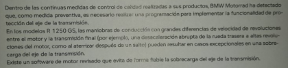

Corregidme si me equivoco, pero la campaña o llamada a revisión se hace mediante una carta en la cual te indican esto:
No me negaréis que es maravillosa la capacidad que tiene el lenguaje de convertir una cagada en un acierto (o viceversa). Es como cuando los políticos se reúnen a escondidas para tratar temas de dudosa bondad para la sociedad, a espaldas del pueblo, pero a eso no lo llaman proceder "con opacidad y oscurantismo", sino "con discreción y prudencia" conceptos estos infinitamente más positivos (no vaya a ser que salgan a pasear las guillotinas, como en Francia en el S XVIII).
A ver si ese mismo contenido de la carta no podía haberse redactado así para decir lo mismo:
Consecuencia de la lamentable política de poner en el mercado productos no suficientemente probados en la fase de pre-producción, esto es, consecuencia de una evidente FALTA de calidad preventiva, es usted un cliente que ha hecho de beta-tester para nuestra compañía, y no precisamente gratis, pues ha pagado usted una de las motos más caras de su segmento. Gracias.
Bueno, al tema: el caso es que se ha detectado, con cientos de miles de unidades potencialmente afectadas ya en circulación, que el eje de transmisión puede romperse bajo solicitaciones para las cuales la moto en su conjunto (y ello incluye todas y cada una de las piezas que formas dicho conjunto) debería estar preparada, ya, pero resulta que no. Y las autoridades nos obligan a enviarle esta carta para que nos traiga la moto a revisión.
Las condiciones en que la rotura puede ocurrir son cuando se produce una rápida deceleración del tren trasero con el motor altamente revolucionado, como puede ser en el aterrizaje de un salto... ejemplo que por lo infrecuente le damos para que no se alarme, pero se podría extrapolar a otros casos como soltar fuertemente el embrague pretendiendo hacer una salida muy enérgica, o en una muy fuerte reducción ya que la dinámica de estos tres ejemplos es la misma: rueda posterior y motor pretenden ir a regímenes de giro notablemente diferentes, y la trasmisión que intermedia entre ambos debe soportar fuertes esfuerzos. Uno de los elemento, el eje de transmisión, es el eslabón más débil de esa "cadena" y resulta que puede no llegar a soportarlos y romperse. Sí, lo sabemos: eso no debería ocurrir pero, ¿qué quiere que le diga?: es lo que hay.
Sopesadas las posibles soluciones descartamos la mejor, que sería cambiar las piezas afectadas con resistencia insuficiente para transmitir el potencial del motor, pero hemos echado números y ¡coño, eso cuesta una pasta y el marrón nos lo tendríamos que comer nosotros!, así que nanai: mejor hemos optado por un parche de aquella manera que se basa en software que modifica el comportamiento del motor. Sí: del motor. Consiste en "capar" el potencial intrínseco de aceleración de tu moto desde bajas revoluciones (que es cuando los picos de par generan mayores tensiones a lo largo de toda la transmisión). Así que despídase de la aceleración desde bajas vueltas a la que estaba acostumbrado. Puede que toquemos también algo de la suspensión haciendo esta más blanda, pero bueno: habrá quien lo note y quien no. Si es los que lo nota y no le gusta todo esto, ajo y agua, porque una vez hechos los cambios los mismos son irreversibles.
¡Y todo ello gratis!
