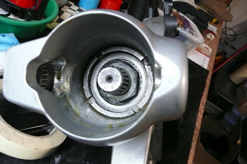

Si hay aceite en el fuelle, el retén se ha jodido seguro, pásate por mi blog http://jeep-cocosweb.blogspot.com/ ya que en estos momentos acabo de cambiar ese retén de una como la tuya, esta paso a paso con fotos.
No se trata del retén del cambio, si no del grupo trasero. El problema para ese cambio es que necesitas una llave de vaso del 32 muy alta (debe caber el eje)
y que luego la puedas volver a poner a 200 Nw de par de apriete. También necesitas una llave con 4 puntas para sacar la rosca grande que aloja dicho reten.
Llanero, en el modelo antiguo, el que se casca con mayor facilidad es el del grupo, se come el labio exterior muy fácilmente, la mia con 38.000 km
Gracias a todos.Lo miraré detenidamente.Por cierto,Jeep, al sacar el eje estriado del cardan,¿en que estado se encontraba la grasa del estriado y el estriado propiamente dicho?
Se encontraba asquerosamente pastosa y pagajosa, igual que cuando sale del tubo. Realmente es muy asqueroso y difícil de limpiar, te recomiendo usar guantes de látex. Como no encuentro la optimol o la starburgs de Kluber, usaré una grasa de litio de las que ponen en los palieres y estriados de los coches, pues son del mismo tipo.
Los estriados salieron perfectos. Cuando los monte de nuevo mañana, haré fotos antes de engrasarlos y colocarlos de nuevo ;)
Cuando cambies el retén procura poner uno de la competencia con màs calidad. He tenido ese problema con +/- Km en dos ocasiones y ahora con 80000 de momento solucionado
