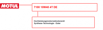

Hay vídeos por la red, donde se analizan los aceites, en concreto el motul, que dicen claramente que la base, no es sintética, es mínimo su contenido, y que es un aceite correcto, pero no más.Este argumento ya lo haba leído en el otro hilo, y en mi opinión, no demuestra que el Motul que se vende en España no sea 100% sintético. NO creo que ningún organismo regulador les lleve permitiendo tantos AÑOS mentir. Si realmente no fuera 100% sintético algún competidor suyo lo habría denunciado. Si tu vendes un pan etiquetado 100% integral, y se demuestra que no lo es, por lo menos, te hacen corregir el etiquetado.
En la ficha técnica del Motul que se vende en Alemania pone un "DE" al final supongo que de Deutschland (Alemania). LA REFERENCIA NO ES LA MISMA ¿No será que tiene unas especificaciones diferentes para ese país?
Por otra parte, hemos quedado que la tecnología Ester, es la mejor tecnología, o la que menos residuos deja, no?
El Motul, según su ficha técnica (también la alemana!) utiliza esta tecnología. ¿También mienten en esto? ¿en Alemania también mienten sobre esto? Por cierto, he leído en este foro que Motorex usa tecnología PAO + ESTER. Yo esto no lo veo por ningún lado en la ficha técnica.
