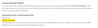

Bueno, el Motul 7100 es un aceite grupo III (ahora ya sabemos lo que es eso de los grupos), o sea, un mineral HC, un aceite del monton.. que por algun extraño motivo, se puso de moda.. y asi lleva unos cuantos años, quiere decir esto que es un mal aceite?? no, que va.. es un aceite correcto, que se encuentra por 30e los 4l y una opcion como otra cualquiera en ese rango de precios.
Y es mejor que el advantec?? ROTUNDAMENTE NO, el advantec es el shell helix ultra advantec, un GTL grupo III+, muy superior a un HC, con un paquete de aditivos mejor y mas moderno que el motul 7100, si bien es algo mas caro, creo que anda por 45e la garrafa de 4l fuera de la bmw, es clarisimamente superior al Motul.
Y porque insinuas siempre que si pongo motul, se me va a romper la moto?
Bueno.. yo no se si la moto se va a romper por eso, pero me viene a la cabeza un simil... si fumas te vas a morir por ello???.... pues igual no... peroooo
El Motul 7100, en su paquete de aditivos lleva molibdeno, este aditivo es muy bueno reduciendo la friccion, y muchos aceites lo incorporan, pero hay ciertos materiales y tratamientos, a los que el molibdeno les ataca Y NUESTRA MOTO TIENE ALGUNOS DE ELLOS!!! es por eso que en el manual pone claramente no usar molibdeno.
El DLC (diamond like carbon) es un tratamiento superficial que se les da a algunas piezas para aumentar su dureza superficial, viene a ser una especie de templado pero en moderno para que me entendais... es mas complejo pero es algo asi, se consigue muchisima dureza, y por lo tanto muy bajo desgaste de las piezas, se usa en las levas de nuestras motos y en alguna cosa mas.
El molibdeno ataca a estas superficies, y es por ello por lo que no es recomendable para nuestras motos, no porque sea un mal aceite, sino porque nuestra moto es alergica al molibdeno, y este aceite lo lleva.
Pues lutxo... yo he puesto motul 7100 y noto el motor mas silencioso y la caja mas suave!
Si.. ya lo se, y yo tambien he usado motul 7100 en otras motos anteriores y es cierto, y se debe precisamente al molibdeno (entre otras cosas), ya que nuestra moto, al llevar aceite sin el, y cambiar al motul, se nota la funcion del molibdeno como amortiguador de ruido y mejorador antifriccion... peeeeero, nada mas! ni es mejor aceite, ni mucho menos mas adecuado para nuestra moto!!
Se va a romper por ello??? pues no lo se... algunas igual si, otras igual no, mi recomendacion (y esta si es una opinion personal) es que no lo pongais, ni este, ni cualquier otro que lleve molibdeno, yo si he visto piezas jodidas por usarlo.
Uno de los mejores aceites que podeis usar es el propio advantec, es un GTL, un muy buen aceite, y el adecuado para nuestra moto y sus piezas internas.
Los hay superiores eh.. pero este ya es MUY buen aceite, y no se dispara en precio.

y el Castrol que recomienda bmw. que tal?
Mañana o pasado profundizamos un poco mas, hoy estoy roto de verdad... deberia de estar ya dormido!! jajajajajjajaja
Esta muy generalizado lo de "pues el castrol (o cuaquier otra marca) es muy buen aceite!"
A ver, cualquier marca..Motul, Repsol,Cepsa, Motorex, Castrol (o BP que es lo mismo), Mobil, shell... cualquiera tiene aceites normaluchos... decentes, buenos, muy buenos.. y excelentes.
Todas, ,,, todo va en funcion de que necesites y de cuanto quieras gastar, hay cepsas infinitamente mejores que motules, y viceversa.
Cierto es que hay marcas que se centran en productos mas caros... o premium como se dice ahora (y queda mas guay) como ravenol, red line, extreme.. hay varias.
Pero en general, hay que fijarse en las caracteristicas (base+aditivos), no en la marca.
Un aceite de 20-25e el litro (no comprado en la bmw claro!) ten por cuenta que es un aceitazo, probablemente con un alto porcentaje de PAO y ester, sea repsol, o sea castrol o motul.

Hola @lutxon. Buenos días a todos.
Muchas gracias por la explicación, tanto de los tipos de aceites, sus aditivos y cómo se consumen y "rellenan" en el motor. No conocía nada de esto.
Al igual que entiendo por lo que indicas que el Advantec del grupo III+ es superior a otros aceites del grupo III ¿Hay algún "paquete" de aditivos que recomiendes específicamente para los motores boxer LC? Si no lo entiendo mal y por lo poco que sé (y disculpa la pregunta si no es así), tendrían que mejorar la lubricación y, por tanto el funcionamiento, tanto del motor como de la caja de cambios ¿no? En ese caso, aparte del Advantec comentado ¿indicarías algún paquete de aditivos específico para ese tipo de motor? El propio Advantec ¿lleva aditivos ya incluidos?
(si entiendes que esto, los aditivos, que entiendo que son un mundo como bien dices "pócimas" y "posibilidades infinitas", no corresponde al tema que tratas en el hilo, basta con decirlo y elimino la pregunta).
Hola @lutxon entonces me estás diciendo que la empresa Motul, miente cuando dice esto?
Porque según lo que pone en la descripción, este aceite pertenece al grupo V como dices. Yo pongo este concretamente, 7100 5W-40 y la verdad que no he tenido problemas ni en la GS, ni en la VFR 800 anterior... y si miente, sería publicidad engañosa y figura hasta en el bote
y para mí, de lo más importante y en base a mi experiencia son el cumplimiento de la normativa API y JASO

- SAE 5W-40, API SL / JASO MA2,
Algunos aditivos (por ejemplo, con molibdeno) no están permitidos porque pueden deteriorar piezas del motor que estén recubiertas, BMW Motorrad recomienda utilizar el aceite BMW Motorrad ADVANTEC Ultimate.
Aclarado. En las de aire no dice nada de ésto, así que voy tranquilo.
