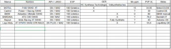

El Castrol power 1, foto de la página alemana de Castrol. Síntesis de HC, no es 100% sintético.Pues lo que he visto asi por encima es que efectivamente es 100% sintetico, que no es poco, un "truco" os voy a decir para aseguraros de esto.
Si teneis duda sobre si un aceite es 100% entrad a su pagina alemana, si en las especificacionea pone la palabra "vollsyntetisches" es que es 100% sin duda.
Me podrias conseguir su ficha de seguridad?
Si efectivamente noblleva Mo, seria una buena opcion.. eso si, es caro, como todos los aceites 100%, de 60€ para arriba.
En alemania no se andan con tonterias, y a motul y castrol les cayo una multa gorda por mentir, en españistan, la ley les permite engañarnos, para no perder las costumbres... Pero alli no.
Si pone otra cosa que no sea eso, es un HC, no lo dudeis.

Sisi.. eso lo tenia claroEl Castrol power 1, foto de la página alemana de Castrol. Síntesis de HC, no es 100% sintético.

es curioso....
es curioso....
Recomendado particularmente para BMW, APRILIA, MOTO GUZZI, GAS GAS, que recomienden aceite de grado SAE 5W-40 para algunos de sus modelos
y....
Lubricante 100% sintético para mejorar la resistencia de la película lubricante a altas temperaturas y altos regímenes de motor

legally required to label hydrocracked (Group III) oils as "Synthetic Technology". You're only allowed to label a product "Full Synthetic" or "Vollsynthetisches" if it's PAO (Group IV) based, or ester (Group V)
Pero no es menos cierto que tampoco hay que rallarse la cabeza.... como dice el jefe de laboratorio de LiquiMoly
Aquí, Sintético o Synthesis Technologie??
" in Germany only PAO oils may be called synthetic. That is why we give our HC oils the label “Synthesis Technology”. Other oil manufacturers use terms such as “100% synthetic” or “synthetic mix”, where it is not clear what exactly is meant. The question of which synthetic oil is actually meant in a particular case is of no importance to drivers and workshops. It is not about which oil is supposedly better. The decisive factor is that the oil meets the specifications which the car manufacturer has set for that model. This is given in the manual of the car. In any case, the additive packages are becoming increasingly important. Today, they are the most important component of a motor oil besides the actual oil. They provide a large part of the motor oil’s performance. With some very modern motor oils, the base oil is hardly more than just the carrier fluid for the additive packages."

Pues que haya paz y si alguien tiene información veraz y se pueden recopilar las características de cada aceite en una tabla y ya cada cual que elija que poner y a que precio....Yo solo quiero agradeceros a todos los datos objetivos que aportais, que siempre son realmente útiles y nos ayudan a todos.
Espero que no se reviente el post y se pueda seguir hablando objetivamente de este desconocido mundo de los aceites. Luego, que cada uno ponga el que quiera. Aqui se informa, no se recomienda.
¿Donde se puede confirmar que el Advantec Ultimate no lleva molibdeno?
Si BMW tiene establecido 40 particulas de molibdeno por millon, igual el Advantec también lleva pero no llega a esa cantidad y por eso lo recomiendan.
Te está quedando una lista muy interesante. Gracias.Edito y añado Motorex
