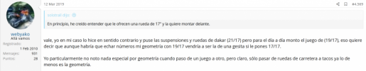

Por cierto, hay quien le ha colocado la horquilla de la Yamaha YZ, que parece ser que le vale:
En cualquier caso, tendrías que comprar también rueda de 21. El forero Webyaco transformó la suya cambiando ruedas, amortiguador y horquilla creo recordar.
Exacto, la rueda 21 no es un problema. El resto es algo mas complicado, pero si esa de Yamaha va bien, perfecto. Es algo por donde empezar a estudiar mercado

Como comenté anteriormente, el forero Webyako "dakarizó" su f 650 cambiando exclusivamente la horquilla, amortiguador y comprando 2 ruedas a las que puso tacos para ir por tierra con ellas (las originales las dejó para la carretera).
Lástima que vendió la moto hace poco y últimamente no se pasa por aquí.
Abreviando, le puso ruedas y suspensiones de una dakar y ya está (en otros post hay más explicaciones):
