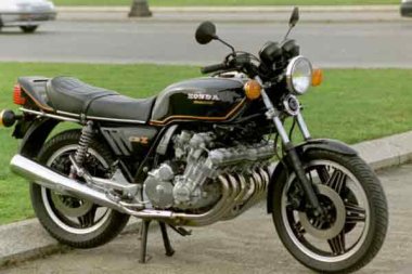

Atención a lo que está liando un forero de aquí y de allá.   Pongo la foto con permiso de D. Francisco
La moto es una preciosidad pero yo creo que inconscientemente (mirad bien el cartón del suelo) lo que quiere es transformarla en una Special K ;D ;D ;D
Me "paice" a mí que le sobran dos o tres cilindros pero, no se, como soy de letras... :D :D :D
P.D.: ¡Qué pena me da el que le tenga que meter la galga a las sopotocientas válvulas que llevará "eso"
Este infiltrado que se manifieste, y que nos cuente de que moto es el deposito que hay encima del asiento de la R100R ??  Otra moto ??

pUES SÍ, ME HABEIS PILLAO, YO SOY EL INFILTRADO.
El deposito que se ve sobre el  Cacharro  bicilindrico, es parte de la carrocería original  sin restaurar, del Parato.
y la que se ve montada en la jafoto  es una carrocería roja que compré en un arrebato de locura allá por el 2002. y que hasta ahora habia estado criando polvo en el fondo oscuro de una mazmorra hasta que me he liao  y la he restaurado.
