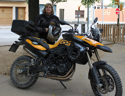

A las 9 de la mañana llegaba al punto de encuentro :
aqui me despedia de la 1200 y me mentalicé para retomar la 800 :
en esta foto estan mis compañeros en la salida : Josep, Jordi y Miquel, todos vestidos para la ocasión.
Yo cogí mis útiles básicos :
y , aunque temblando..... me armé de valor y me mentalicé para lo que me esperaba:

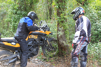

1.- POLVO Y MAS POLVO :
2.- Mi primera caida ....... por culpa de un charco, patiné y fui a parar al suelo torciendo el manillar. En esta foto lo intentaban enderezar :
3.- Subidas, bajadas...... piedras......
Aguanté hasta el final ( algunos tramos los hice a pie) pero francamente... lo vi mal, muy mal :
O sea, mi primera salida...... dejó mucho que desear .-
