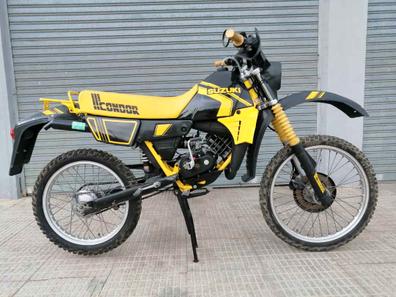

Suzuki Condor III, "toqueteada" para sacarle una poquillo más de alegría, que además no era mía, sino de mi vecino y me la dejaba. Ilustro con foto random de Google:
0c8d9da4-f71a-42f9-9b25-d78de1118bd7
Salida en solitario por caminos agrícolas, pistas de tierra, senderos... como tantísimas otras veces. La vez que nos ocupa, sin previo aviso oigo un ruido en la zona del motor y este se queda sin vida de forma instantánea. Por suerte sin bloqueo del motor, sin susto ni caida.
De entrada pensé en un enganchón de segmentos y/o pistón. La cuestión es que el motor se podía hacer girar pero ni arrancaba, nI hacía el menor amago de ir a hacerlo.
Hablo de hará unos 30-35 años (¡Dios, cómo pasa el tiempo!): por entonces ni móviles, ni GPS para dar una ubicación ni nada de nada. Así que con el subidón del cabreo y lo que el cuerpo aguanta con unos 15~16 años que tendría por entonces, a empujar la moto por caminos hasta casa. Y obviamente algunos en cuesta arriba . Creedme que empujar una motillo (realmente era un ciclomotor, por suerte en el aspecto del peso) unos 10 km, revienta al más pintado. Y obviamente a la moto súmale el casco y guantes, la cazadora, iba con botas militares, la mochila en la que llevaba el bocata, la lata de cocacola, una bujía, un cable de embrague y tres herramientas ultra-básicas... Menos mal que no había barro, pese a lo cual cabé hecho trizas cuando llegué a casa tras unas 4 de caminata. Justificar semejante barbaridad porque como decía, por un lado la moto era prestada y por otro, prefería esa paliza a dar la menor posibilidad de que, dejando la moto medio tirada en el campo, cuando pudiese volver a por ella ya no estuviera.
Al día siguiente a desmontar y encontrar la avería. Cilindro, pistón y segmentos bien, carburador en su sitio... Lo que había pasado es que se había soltado el estátor y el plato magnético lo había hecho migas, luego adiós encendido, adiós chispa y adiós a la más mínima posibilidad de que ese motor hubiese podido arrancar. En fin: estátor nuevo colocado previa limpieza de los 100 trocitos en que se había triturado el original... Y con el corazón en un puño:
Fue probablemente la primera avería seria que reparé junto con una amigo y fue enorme la satisfacción de haberlo logrado y de no haberme dejado mis casi nulos ahorros en ello (me debió salir el estátor nuevo por sólo por unas 3.000 ó 4.000 pesetas de entonces, que entiendo que era nada comparado con llevar la moto a un taller y decir: arregladla cueste lo que cueste, porque es una moto prestada y por mis huevos que la devuelvo reparada y como si nada hubiese pasado).
PD.- Además de un poquito de mecánica aprendí bien aprendido, y por suerte sin llegar a una situación trágica, que al campo, y en general a donde es posible que no haya nadie que pueda echarte un cable, no se debe salir solo.
