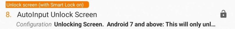

Hola.
Creo que basta con esto si tienes tasker bien configurado...
Si quieres manejar tasker en todas las circunstancias aunque no seas administrador (root) de tu teléfono (que es lo habitual) debes ejecutar algunas cosas para dar privilegios a tasker... No olvides desactivar la optimización de batería para tasker (y sus plugins), que la aplicación tasker se pueda ejecutar en segundo plano y darle todos los permisos de administración y de accesibilidad. También hay que ejecutar una serie de comandos del sistema mediante adb pero Joao (el creador de tasker) ha sacado una aplicación de Windows que lo hace por ti.
Aquí tienes un listado de cosas que conviene revisar para asegurar que todo funciona de forma completa.

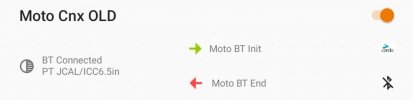

Perfecto.
Pues ahora puedes ver cómo hacer eso con el perfil y la tarea de entrada... Asociada al perfil puedes poner una tarea - o varias - que se ejecuten a la entrada del perfil (flecha verde en la imagen del perfil), y otra tarea - o varias - que se ejecuten cuando se sale del perfil (flecha roja en la imagen del perfil). La de salida es útil, por ejemplo, cuando se desconecta el BT si el perfil está asociado a la conexión BT.
Mira el mensaje 5 y verás un ejemplo de perfil ("BT Moto PT") y de tarea de entrada ("BT Moto Init")... https://www.bmwmotos.com/foro/threads/ayuda-con-tasker-app.572827/post-9124681
Aquí además te pongo un ejemplo de tarea de salida ("BT Moto End") del perfil de conexión de mi intercom...
Como verás lo que automatizo es:
1. Parar la aplicación del moto media link (la que me permite controlar el móvil desde la rueda del gps de la moto).
2. Deshabilito la rotación de la pantalla que había habilitado en la tarea de entrada (siempre la pongo en horizontal para el móvil y en vertical para la tablet, en función de lo que esté utilizando en uno u otro momento).
3. Deshabilito la cancelación de las notificaciones que había habilitado en la tarea de entrada (cuando voy en moto, no me gustan las notificaciones generales salvo por las llamadas de teléfono prioritarias).
(otras funciones que podrás ver que modifico en la tarea de entrada -como el brillo de la pantalla-, tasker las llama de sistema y se reconfiguran a como estuvieran antes de ejecutar el perfil... pero a veces es más seguro hacerlo tú mismo y no depender de esas automatizaciones).
Además, para lanzar radardroid (o camsam que es el que yo tengo) seguramente podrás iniciarlo como widget o como aplicación completa. Si es así, es posible que puedas configurar radardroid como widget (para que aparezca como una pantallita sobrepuesta cuando avisa de un radar) en vez de que arranque como aplicación completa... PIsta: Cuando añadas el comando para lanzar una aplicación (cualquiera), si mantienes pulsada la aplicación, te mostrará en qué parte de la aplicación puede arrancar, si la app puede arrancar en distintos modos (modo widget o modo completo, por ejemplo, para una app de aviso de radares).
Aparte, puntos 4, 5 y 6 de la tarea de salida, si usas el tethering para conectar por bluetooth o por wifi (que hayas automatizado en la conexión; yo tengo conexión en móvil y tablet así que ya no me hace falta), pues también se puede automatizar la conexión o desconexión (*).
(*) Desde Android 11, google hizo cambios que dificultan la automatización de la conexión/desconexión de la wifi con tasker. Es posible pero más complicado. Lo digo porque si lo usaras y no te funcionara, que sepas que ocurre y que está documentado.

1. Desbloqueo con Smart Lock de Android. Tendrás que conectar tu intercom por bluetooth (o con lo que quieras desbloquear automáticamente) y luego entrar en smart lock (en mi caso,ajustes, pantalla de bloqueo, Smart Lock, añadir dispositivo de confianza) y configurar que desbloquee cuando se conecte ese dispositivo. Una vez hecho, cuando se conecta basta con desbloquear la primera vez y luego, generalmente, ya se queda desbloqueado (incluso si se apaga la pantalla) hasta que desconectas el dispositivo bluetooth.
2. Con tasker puedes mantener la pantalla activa todo el tiempo que quieras o indefinido. Con el comando "display timeout".
3. Puedes encender o apagar la pantalla cuando quieras con el comando del plugin autoinput "autoinput screen off/on".
4. Hace tiempo usaba el comando ”autoinput unlock screen" asociado a un perfil de conexión de mi intercom. Con lo anterior y el uso que le doy, ya no me hace falta. Te pongo un ejemplo de cómo lo tenía.
El perfil...
El comando...
La ayuda del comando y sus limitaciones...
Espero que te sea de utilidad.
