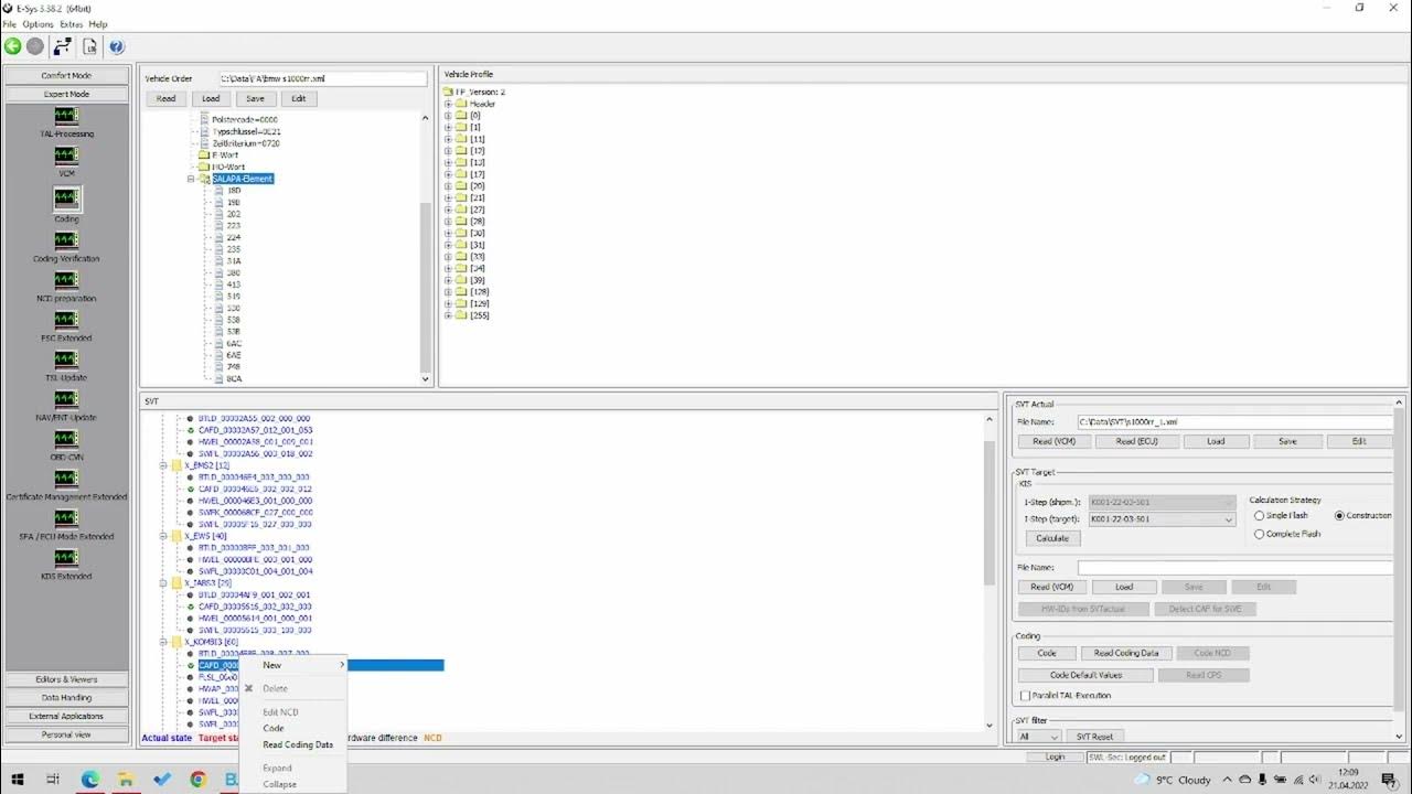

No es tan complicado como "parece" , primero tienes que entender lo que hace la app. Aprovecho y hago breve descripcion a mi manera de entenderlo a dia de hoy.
FA - Indica los valores de TU moto, osea sus extras, su fabricacion etc.
svt_ist - Lo llaman a la lectura de los valores de todas las ecu que contiene la moto
svt_stoll - Lo que hace es compara las versiones de tu moto con las de la bbdd(psdzdata) , 3 tipos, actualizada(negro), por actualizar (rojo) , version actual (azul)
TAL - Indica los cambios que va hacer al comparar previamente las versiones.
Con esto ya actualizas o haces downgrade, las motos funcionan igual que los coches , solo tienes que aplicarlo.

ACLARACION :
- Cada uno toca bajo su propia responsabilidad, lo que se comenta en este post es I+D, se dan las herramientas para que se puede hacer , si no tienes conocimientos mejor no tocar, si buscais en wallapop hay gente que lo hace cobrando y no os complicais, yo ni si quiera tengo tiempo para ello, asi que mi intencion solo es compartir , no me escribais por privado por que no voy hacerselo a nadie. Se crea el post para todo lo relacionado con coding motorrad, no solo por el tft sport, se pueden hacer un millon de cosas mas y no solo para gs o gsa , si profundizais vereis que todos ls modelos con tft se pueden trastear sin problemas.
Dicho esto, os pongo los pasos basicos a seguir para enterderlo un poco mejor y que no sea un "
CAOS" , sobre la tft sport que es lo mas demandado. @trifero ?
Instrucciones Basicas para instalar
TFT SPORT: (no se actualiza modulo, solo cambio de valores)
1º Tener Cable Enet, y aplicacion ESYS con lanzador (y la bbdd instalada, los psdzdata).
2º Conectar cable del puerto de red del ordenador al obd de la moto que se encuentra donde la bateria.
3º Damos el contacto de la moto sin arrancarla
4º En esys tenemos que tener en opciones marcada la opcion para motorbike y en la barra del nombre de la app debe aparecer ESYS TOKEMASTER, si no es asi , el lanzador no se ejecuta correctamente.
5º Seleccionamos el puerto que detecto la moto (en mi caso siempre la 5º opcion, y saldra el numero de bastidor en esta opcion), la serie de vehiculo es el k001
6º Una vez dentro en el apartado CODING hacemos las lecturas y grabaciones y en el apartado FDL Editor el cambio de valores.
INDISPENSABLE HACER COPIA DE LA FA Y DE TODOS LOS MODULOS, no toqueis nada sin hacer esto. En el caso de los modulos se guardan los valores y el key q lo tienen todos los modulos. Si tocamos sin tener copia de seguridad como en todo es jugarsela. Hay q tener el fichero de FA . xml y todos los cafd de cada modulo, lo recomiendo aunque no se toquen si quiera el modulo en el que se va a trabajar.
8º Leer los modulos para sacar los valores, no tiene peligro, leerlos, editais valores, grabais, y aqui si tiene peligro por ejemplo si os quedais sin bateria en el proceso, mi consejo es que leais la moto entera, y la apagueis, y una vez editado todo tranquilamente la encendais, comprobar en el tft que teneis una media de 12.5v y entonces grabeis, yo he grabado maximo al 11,5v y si lo haceis con mantenedor de bateria menos riesgo, 12v 1 amp, y si lo haceis con cargador de bateria mejor , 12v 6 amp.
Por ultimo deciros, en youtube teneis informacion suficiente como para manejar ESYS sin dificultad ya que en coches es igual, teneis el grupo de telegram en el hilo y podeis preguntar dudas por aqui.

-Os hago una breve explicacion en mi caso hablo de la R 1250 GSA 2022 FULL, la moto esta dividida en los siguientes modulos , a los que accedo a ella atraves del esys.
X_BCO ==> Modulo comunicaciones
X_BMS2 ==> Modulo Gestion de Motor
X_DWA ==> Modulo Alarma
X_FSA ==> Modulo de Control
X_IABS3 ==> Modulo ABS
X_KOMBI3 ==> Modulo TFT
X_RDC ==> Modulo Control de Presiones
X_SAF ==> Modulo Suspension
X_SLZ ==> Modulo control botones/keyless
X_TPM ==> Modulo Sensores de neumatico
Tenemos que tener una cosa clara, antes de tocar nada, la bateria de la moto tiene que estar en correcto estado si se queda sin bateria cuando estamos grabando algun dato podemos estropearla, sobre todo para reequipaciones y actualizaciones de Software.
Reequipacion : Cambiar faro led por adaptativo, ponerme alarma original a la moto, instalarle extras que no tenia cuando salio de la casa.
Actualizacion Software: Actualizar todo el sistema, como hacen en el Conce oficial de BMW.
Tenemos dos tipos de datos:
1- Los que se almacen en la FA (VO Vehicule Order), estos hay que tocarlos para reequipaciones, pero no para modificaciones como el TFT SPORT.
2- Y las que se almacenan en la ECU, los modulos que se describian mas arriba, modificando los ficheros NCD (CAFD) , no se corre riesgo tocandolos ya que aunque falle, se puede recuperar los valores iniciales desde la FA.
IMPORTANTE: Recomendable 100% tener un backup de la FA y de cada modulo sin modificar, por si acaso tenemos algun problema, se hace con esys todo esto.
Los ficheros cafd son los que contienen los valores de los modulos, cuando vemos cambios esteticos como el "TFT SPORT" es por que cambian un valor simplemente en una linea de la programacion del fichero, todas las TFTS DE BMW contienen el mismo software (hablamos de mismo formato de TFT)
Os dejo las reequipaciones que conocemos hasta ahora , son parametros de Bimmer Utility (BU), modificables con ESYS revisandolo los IDs equivalentes.
Las reequipaciones de la pantalla serian todas en el modulo XKOMBI3

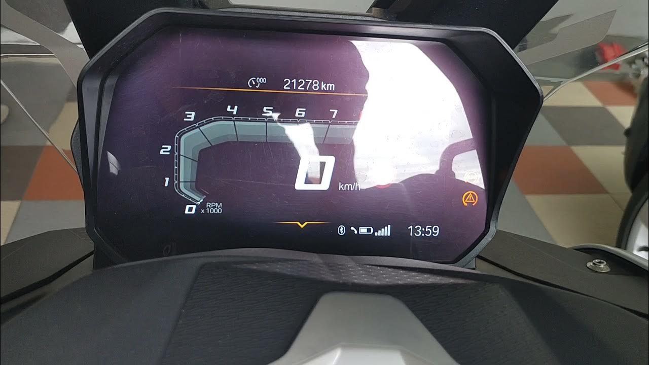

INICIO BMW MOTORRAD MAKE LIFE A RIDE Y LOGO M ,Modulo xKombi3
Valor BU: prc_Display_StartUpAnimation => wert_0A (0A)
Valor Esys: 3004_1_1_255: UNK_PARAM_1 [0A]
Ver el archivo adjunto 359156 Ver el archivo adjunto 359157

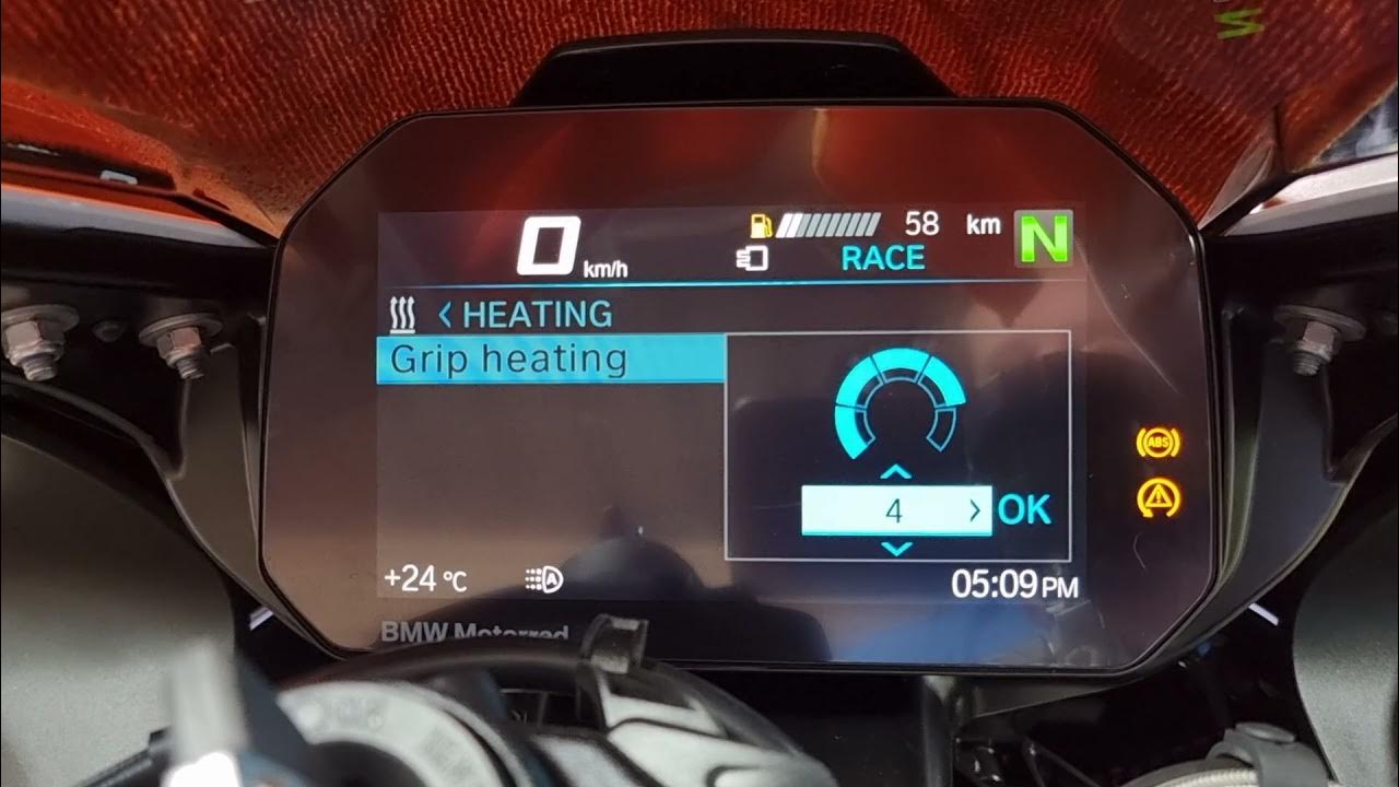

5 NIVELES PUÑOS CALEFACTABLES, Modulo xBCO
Valores BU:
hah_PushButton_NumberSteps => 5_stps (05)
step_dutycycle
cfh_HMI_HeatingPopupMenu_Enable
cfg_HandlebarHeating_Enable
Valores ESYS:
Valores por Defecto BMW 5 niveles de puños calefactables : Modulo xBCO
3001_69_69_255: UNK_PARAM_2 [05]
3001_70_70_255: UNK_PARAM_0 [0F]
3001_71_71_255: UNK_PARAM_0 [0F]
3001_72_72_255: UNK_PARAM_1 [23]

Activacion de Menu Puños Calefactables como las LCI: Modulo XKOMBI3
3000_86_86_128: aktiv [01]
3000_86_86_64: aktiv [01]

Os dejo un ejemplo de como reequipar con ESYS:
El video del pack TFT SPORT v1.1
Cambios:
RPM originales 10000 rpm
3º Pantalla de modo sport anulada
Cambio de imagen de moto por descuadre en software
Valores GSL modificados
Lineas ESYS:
3000_39_39_56: UNK_PARAM_1 [02] 3000_41_41_240: UNK_PARAM_0 [02] 3000_54_54_255: UNK_PARAM_1 [FF] 3000_59_60_255: UNK_PARAM_3 [00 0C] 3004_1_1_255: UNK_PARAM_1 [0A] 3004_54_54_63: UNK_PARAM_7 [07] 3006_0_0_128: aktiv [01] 3006_0_0_64: aktiv [01] 3006_10_10_255: UNK_PARAM_0 [04] 3006_11_11_255: UNK_PARAM_1 [14] 3006_14_14_3: aktiv [01] 3006_14_14_32: aktiv, aktiv [01] 3006_1_1_1: aktiv [01] 3006_1_1_64: aktiv, aktiv [01] 3006_2_5_255: UNK_PARAM_1 [00 00 1F FC] 3006_30_30_1: aktiv [01] 3006_30_30_4: aktiv [01] 3006_30_30_8: aktiv, aktiv [01] 3006_33_33_64: aktiv, aktiv [01] 3006_34_34_255: UNK_PARAM_0 [1F] 3006_6_9_255: UNK_PARAM_0 [00 00 03 FC]

Nada , os confirmo que con ENET no vamos a poder grabar en ista, podemos leer fallos pero no borrarlos, el emulador de voltage no funciona con cable enet , es un sin sentido, ademas he leido varios comentarios al respecto de que no se recomienda usar ISTA + cable enet , para actualizar ecus, el proceso cambia respecto al que hacemos con esys, sin embargo lo que voy a revisar es para actualizar ecus con kdcan desde ista, como se haria en el concesionario, aunque aqui la forma de conexion es la icom, pero en cualquier caso con kdcan si se actualizan ecus desde ista, tal vez a la gente le resulte mas sencillo por ser un entorno grafico mas amigable que esys.
Ademas he descubierto que ista+ aunque se active el modo programacion en registro tiene bug como por ejemplo,no marca version de programacion en la app si es conexion bmw motorrad, aunque en los comentarios indican que actualiza igual.
Para poder programar en Ista+ con enet tiene que tener esta linea en la config de ISTAGUI.exe.config
<add key="BMW.Rheingold.ISTAGUI.enableENETprogramming" value="true" />
Pero en el caso de las motos imagino que sigue dando error de voltaje,o encendido cuando quieras grabar algo, asi que ni me molesto en probarlo, dejo la info por si alguien solo tiene enet y quiere intentar el proceso.
EXTRA: Ista v4.39.20 Voltage Control v3 Pack Martin (os va hacer falta para poder grabar con kdcan en ista)
1.Se copia y pega en la raiz de c:
2.Se ejecuta c:\EC-apps\REG_voltage_control.reg (solo una vez)
3.Se abre c:\EC-apps\NodeEdiabasVoltageControl.exe (cada vez que se abra ista, tenemos que abrir este antes)
4.Abris ista y al leer la moto ya os saldran los valores por defecto emulando los voltajes de la moto
