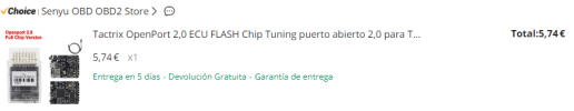

¿puedes poner enlace al cable que compraste y que sabemos que funciona correctamente?
Yo compre exactamente este, pero en teoria cualquier adaptador J2534, sea el que sea debe funcionar
Working Online Full Chip Tactrix Openport 2.0 Openport2 J2534 PassThru Open Port 2 0 With ECU FLASH Auto Chip Tuning Tool Cable
https://a.aliexpress.com/_EzN9i69
Acabo de comprar este mismo. La idea es sustituir el k-dcan para diagnosis, borrado de averiss, mantenimientos, etc. Para actualización de ecus seguiré usando el enet. Gracias por el aporte!

Lo unico que hay que tener en cuenta, es que hay que instalar los drivers que incluyen con el cable y no actualizar a los ultimos oficiales ya que en teoria no funcionan con el cable "clonico" chino (No lo he probado por si acaso)
La verdad que por 5 euros, valiendo para toyota , mercedes y otras marcas... sale a cuenta.
Es normal lo que comentas del driver, los chinos emularan al original, pasa con muchas cosas.
5€ a mi me costo casi 20€, no se si sera el mismo exactamente pero vaya por el precio uno se puede arriesgar :)
por lo que veo tienes 2 versiones, y se diferencian por el tipo de cable , la 158 y la 138.
El precio tiene descuento de "cuenta de bienvenida" los trucos de viejo zorro para bajar los precios, pero vamos que si no funciona, devolucion gratuita jaja.
Les versiones en muchos casos solo son los cd's de software que incluyen, el dispositivo es exactamente el mismo

Hola traigo novedades respecto a connectar el ISTA mediante Openport 2.0 j2534.
Confirmo que funciona perfectamente y mucho más rápido y estable que bajo el viejo y vetusto cable K+DCAN, cosa normal ya que el openport usa un chip ARM moderno y el cable K+DCAN un viejo puerto serie/USB FT232...
Detallo aqui como lo he configurado:
Aparte del ISTA/Rheingold y el Ediabas he tenido que:
1) Instalar drivers del Openport 2.0 J2534. Importante si teneis un dispositivo clonico comprado de aliexpress, instalar los drivers incluidos en el CD del cable, los drivers oficiales de la web de tactrix pueden inutilizar el cable.
2) Instalar el BMW Pass Thru Tool (PTT) 2.1 https://mega.nz/file/46oS1D6B#McW7Sp-3zAn4FxrfynD9MrkijICvbzET3xvYZFUlwPs
3) En C:\EDIABAS\BIN\EDIABAS.INI Editar la linia donde pone
Insertar CODE, HTML o PHP:
Interface = std:obd
(o similar) y poner
Interface = std:passthrud
4) Configurar el BMW PassThru Tool, abriendo "Passthrud configuration" y el eligiendo el Tactrix Inc. Openport 2.0 J2534 y activando la casilla de k-line support for 115200bps.
A partir de aqui usar el ISTA normalmente (configurado para usar EDIABAS.INI en la configuración)
En principio esto es valido para cualquier dispositivo que cumpla el standard J2534 (dejo aqui una web con mas info)
Para mi, que funcione J2534 supone la obsolecencia total de los problematicos cables K+DCAN.
Por otro lado todo el lio de la detección de los voltajes que no funciona con el cable K+DCAN (o necesita el programa para la "emulacion de voltaje") queda liquidado. Lo que no he probado es flashear con ISTA/P, pero dada la mayor velocidad y estabilidad deberia ser posible.
Respecto al cable en si, el Openport 2.0 J2534 vale 170$ y se puede encontrar en la web de tactrix.com pero hay copias chinas en aliexpress por mucho menos (20$).
Espero que les sirva!
