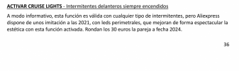

Buenas tardes compañeros, y perdonad mi torpeza, pero al estar empezando quiero afianzar cada paso que doy, y os pregunto por si alguno me puede responder,
Por lo que he visto en los videos, si reequipamos con salapa 56A, esto activaria todo lo necesario para activar los terminales de las luces auxiliares, verdad?
Si es correcto, que centralita habria que actualizar? por no actualizar todo el vehiculo
otra duda que me sale es, si activo todos las luces auxiliares y no se las monto hasta dentro de 3 meses, saltarán errores en el display de la moto hasta que se los monte?
Y otra consulta que tengo, alguien tiene los códigos para FA y modulos a modificar para las luces auxiliares como indica en su manual nuestro compañero @parriman para otras actualizaciones, pego debajo la de las cruise lights de ejemplo de a que me refiero.
Muchas gracias por el currazo y darnos a conocer esta via para saber algo mas cada dia

Las cruise light son los intermitentes encendidos tipo americanos, si activas las auxiliares y no las pones te dará fallo como si se hubieran fundido
