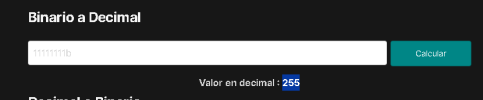

Los valores de temperatura y rpm estan simples, con calculadora hex a dec se saca el valor de la variable rapido.
