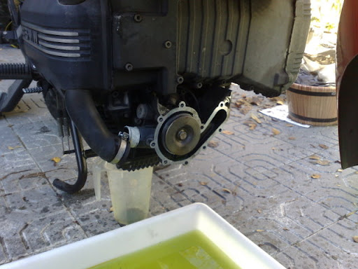

pues nada, hoy me he dispuesto a reparar cosillas que tenía pendientes como sustituir los retenes de la bomba, reparar una pequeña fuga por la tapa del cárter de aceite, cambiar los patines de la cadena de distribución, cambiar el retén de la palanca de cambio y de paso sustituir las juntas de la tapa de la culata.
he empezado vaciando los aceites para después vaciar el líquido refrigerante y sacar la bomba
he dejado la bomba para limpiarla más tarde y he quitado el sonsor hall y la tapa de la culata para retirar la tapa de la distribución ...
(ya he visto que está movida, en el teléfono no lo aprecié)
y después de aflojar 4 tornillos de la tapa el quinto se ha redondeado con una facilidad que me ha acojonado, el tornillo es el de arriba a la izquierda, el que está pegado al manguito
he intentado clavarle una punta torx y no he conseguido nada, con el mosqueo he preferido dejarlo y de momento cambiar solo el patín que queda visible bajo la tada de la culata, que por cierto estaba como el nuevo, sin marca alguna, pero más oscuro.
[highlight]¡necesito ideas para sacar el maldito tornillo![/highlight]  :-/

pues hoy he llenado líquidos, he empezado con el refrigerante, después aceite motor, aceite del cambio y cuando iba a llenar el grupo trasero he observado una gota de aceite limpio en el suelo  :'(
está claro que mientras tuve la pelea con el retén del agua se descolocó el del aceite, me he venido a casa deprimido y sin ganas de desmontar otra vez. otra semana sin moto  >:(
a comprar de nuevo los retenes y esta vez seguiré el metodo de tabayú de ponerlos con el eje ya metido.

hoy se me ha dado genial... ¡qué diferencia de saber exactamente como va a hacerlo por primera vez!
fundamental meter los retenes con el eje ya metido y un buen apoyo con los dos tacos de madera. ¡gracias tabayú!
sólo he tenido un problemilla y es que el vaso de la medida para meter el retén del aceite no me pasaba por el eje, he tenido que improvisar golpeando con una llave allen con mucho tiento hasta que ha ido a su sitio.
creo que esta vez está bien montado, pero no cantaré victoria hasta que mañana eche el refrigerante, el aceite, la ponga en marcha y no caiga nada por ningún sitio.
