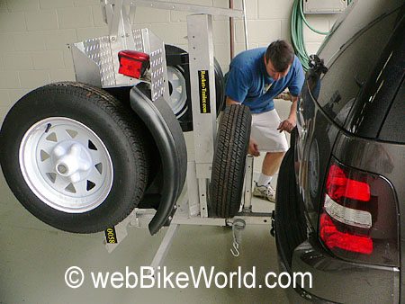

Para el almacenamiento en el garaje, el remolque no irá tumbado sobre un lateral, sino sobre la trasera, y en ésta habrá unas pequeñas ruedas que, además de permitir desplazarlo, servirán de tope para proteger la trasera durante las maniobras. No sé todavía si se quedarán en el garaje cuando use el remolque o irán fijas, pero en este último caso, su montaje será con un simple perno a modo de eje y sin rosca. En esta imágen se vé parte de la idea:
La trasera también será de perfil rectangular, y tanto las luces como la placa de matrícula irán dentro de ese cajón que forman los perfiles y a paño con dichos perfiles. Tengo pensado utilizar leds para las luces, por lo que habrá que agenciarse unas tulipas con poco fondo o recortar unas si es preciso.
Soy un poco maniático con el tema de la seguridad y me gusta llevar la moto bien amarrada en el remolque. Las motos llevarán seis cinchas cada una: una de 30 cm de longitud en cada rueda para sujetarla conta el piso del remolque, dos amarradas a las botellas (no a las barras) de la suspensión delantera a la altura de los soportes del guardabarros, y otras dos amarradas al basculante y haciendo un tiro lo más horizontal posible.
Como no voy a usar el remolque todos los fines de semana y me da igual perder cinco minutos más en amarrar. El caso es que la moto o motos no salgan volando.

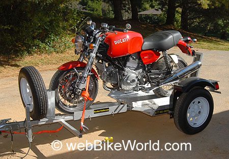

La K75 hay que subirla con rampa, y calculo que con sus doscientos y pico kilos de peso, el remolque quedaría a una altura de unos 250-300 mm, que tampoco es tanto.
En la siguiente foto podéis ver la K75 el día que fuí a comprarla con el remolque de un amigo. ¿Os parece alto? También es de construcción casera y con suspensión por ballestas y amortiguadores.

Pensé en hacer algo parecido a esto que pongo en el video, pues muchos tenemos problemas de sitio para guardar un remolque, pero el supervisor de la ITV al consultarle me dijo que no era legalizable por considerarse que arrastra y no carga.
http://www.youtube.com/watch?v=ADUuszQxJEE&feature=youtube_gdata_player
Alguna sugerencia o idea para que siga siendo súper fácil de guardar?
Cuando comencé con esta idea, había pensado en hacerlo plegable, pero finalmente lo descarté, más que nada por aquello de la sencillez y minimalismo.
Si tienes pensado fabricar uno, es una opción que podrías barajar:
