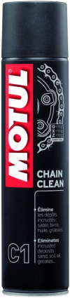

Yo, lo que he hecho ya un par de veces limpiarla con un limpiador de cadenas de Castrol, secarla con un trapo viejo; y por último le echo una pequeña cantidad de grasa de cadena; pero porque son los productos que tengo de anteriores motos. Cuando se me acaben, lo que había pensado es darle con WD40 que hace el papel de limpiar y lubricar al mismo tiempo.
Y sí, estoy encantado con la limpieza que ofrece esta cadena.
Cual es ese limpiador de cadenas Castrol q usas ?

En mi caso tengo la cadena M y lo unico que he echo ha sido cada 2000-3000 km la limpio y poco mas. De momento la cadena sigue con su tensión y ya en el futuro te podré contar lo que a durado. Eso si, la llanta trasera esta impoluta.
