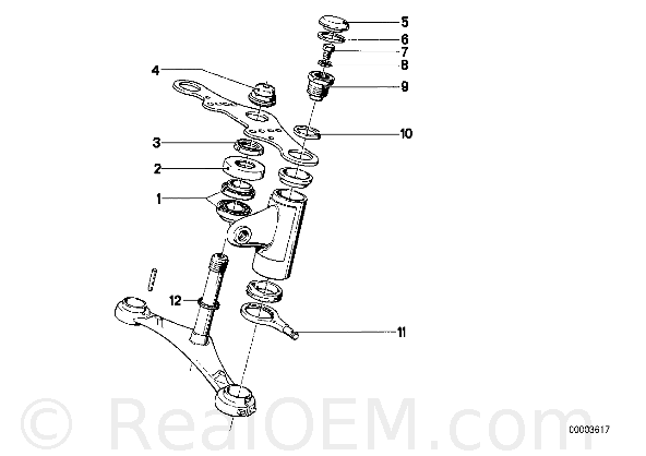

RealOEM.com   BMW 2474 R 100 RT Puente horquilla piez.adosadas.
En el esquema es la nº 3
Mr Twin:Efectivamente, respecto a las tuercas y su apriete,parece que sigues el mismo método que yo he utilizado en otras motos. Veo que , para la tuerca almenada no hay descrito ningún valor determinado de par de apriete.Se aprieta a "mano" y se deja según te dicte el sentido común y las maniobras manuales de comprobación para que quede apretada sin holguras y con el giro de la dirección suave.Y yo también me he fabricado , a veces , un trozo de tubo con "almenas" que encajen en la tuerca. Y en el otro extremo del tubo una tuerca soldada para poder actuar con la dinamométrica. Pero eso lo he hecho con motos en las que el manual traía el valor del par de apriete. En la bmw, no sé si merece la pena hacerlo, pues hay que apretarla a "tanteo".

Y finalizar con el ajuste jugando con la tuerca almenada (nº3), y realizando el apriete final con la nº4. Es ahí dónde hay que andar haciendo pruebas, ya que si se aprieta demasiado la almenada, al poner la nº 4 en su apriete definitivo dejará la dirección muy dura, y viceversa. Es cuestión de ir probando hasta que te quede una dirección totálmente libre y sin holguras una vez esté todo con su apriete.
