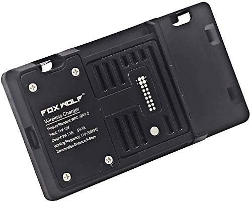

Hola, una duda, el cargador te carga el móvil con varias aplicaciones como GPS, música etc abiertas?
Es q veo las escificaciones y me entran dudas ya que pone q es de 1 amperio de salida y creo q es poco.
A mi en el actual q tengo q es la versión anterior y con carga por cable usb se me acaba quedando sin batería el móvil en las rutas largas.

igual es el cable.....yo en ruta...lo llevo siempre como gps....con maps o sygic....mas la aplicacion pirelli diablo....y me carga perfectamente el movil.
Mi movil es un Xiaomi Redmi Note 4
Yo acabo de recibir el mío de carga inalámbrica de Aliexpress, igualito que el del forero Brazzos....... y no funciona.
Además, si tenéis un iPhone 11, aunque el teléfono encaja perfectamente, al ponerlo se quedan pillados con la goma de abajo los botones del volumen, y el otro botón con la parte de arriba, haciendo a veces incluso que el móvil haga por su cuenta una llamada a emergencias.
Así que mi primera impresión ha sido pésima.
He abierto una disputa con Aliexpress, a ver qué me dicen, porque yo tengo claro que no lo quiero, y menos un dispositivo que cuesta 45 €.
Me quedo con el barato de carga por cable, que lo tengo hace un año y va fenomenal.

a mi el mio me va de fabula, eso si... también recorte la goma de abajo porque también tocaba el botón de bajar el volumen, pero solo eso... estoy encantado. tengo un iphone X Smax.
Hola a todos, me acaba de llegar y cual ha sido mi sorpresa que no sirve para Samsung S9. Después he leído la descripción y efectivamente pone que es pa iphone. ?
Sabéis si se puede hacer algo para que valga para Samsung S9?
El caso es que he probado el cargador inalambrico original del iphone 11 de mi hija y me carga perfectamente el de mi Samsung.
Hola a todos, he estado probando el iphone 11 en el cargador y tampoco carga.
Me parece que el aparato que me ha llegado esta deteriorado.
Alguien que le funcione con el iphone sería tan amable de probar algún otro movil de android y ver si carga?
Muchas gracias por adelantado.

He comprado una placa cargador inalámbrico por 2€ en AliExpress es desatornillar el soporte del teléfono meter soldar dos Carles y a funcionar

El mío carga en Samsung carga rápida y en iPhone también
Anulas uno o los dos puertos USB? Puedes poner enlace? Funciona?
Yo he anulado uno

A mi me carga el S9 sin problemas, lo que no me funciona es la carga rapida
Pues otro que lo ha recibido y tampoco me funciona. En mi caso Samsung S10.
Reclamando a aliexpress a ver que dice
Enviado desde mi SM-G975F mediante Tapatalk
Comprobad que el adaptador esté bien anclado a la base. Si no contactan bien los pines no recibe corriente

Yo lo que si he notado es que entra como forzado, y quizás por eso no hace buen contacto, pero es que no encuentro otra forma para que ancle bien. Tengo el navigator VI y ancla practicamente solo sin forzar, y la base esta de carga para ponerlo toca apretar bastante para que se quede cogida. Pero estando cogida, con el pasador de seguridad puesto, etc. al colocar el móvil no se enciende carga estando la moto en marcha.

Lo que hice fue soldar dos cables al positivo y negativo del conector micro usb de la placa, y luego metí los cables hacia los puertos usb por dentro y los soldé directamente al puerto usb positivo y negativo. No anuló ningún usb y siempre está el teléfono en carga. Este cabe dentro perfectamente no parece que lleve nada dentro.
Bueno señores. llegó hoy el de AliExpress inahalambrico... Color azul por 42 € puesto en 7 días en casa.
Lo he montado sobre la cuna del navigator y perfecto. Tengo un Huawei p40 pro, y hacia un lado carga, hacia el otro no... Eso más que un defecto es una maravilla para mí. Por qué así no siempre que lo ponga carga...
Imagino que será por la geometría de mi móvil... Pero me encanta que sea así.
A parte lleva un USB tipo c... Osea que también se puede carga de c a c.
Lo he puesto con el Tom Tom y carga perfectamente, no consume más que carga osea que en mi opinión y a espera de ver cómo envejece un Díez...

Aquí te dejo la info, o apertura maxima sin forzar a muerte serían 8cm , si apuramos mas 9,5cm.
