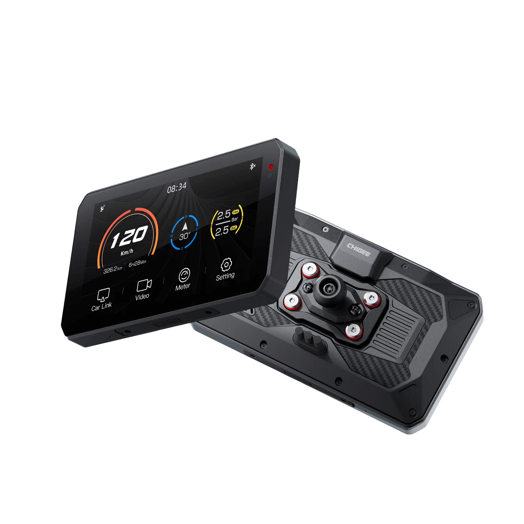

Que opinais de esta nueva pantalla, alguien la ha visto, parece muy completa
