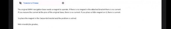

Parece que hay una posible solución según le han dicho los de Carpuride que lo ha descubierto otro usuario.
La base de navegación original de BMW necesita un imán para funcionar. Si no hay imán en el soporte adjunto, no hay corriente.
Si mides la corriente en los pines de la base original, no hay corriente. Si le colocas un pequeño imán, hay corriente.
Así que coloca el imán en el soporte de Carpuride y el problema se resolverá.

Cierto lo primero, lo acabo de comprobar con el tester , no sale corriente de la base original de BMW y poniéndole un imán sí que sale, vaya metedura de pata de los de Carpuride ?????, habrán basado el diseño partiendo de un zócalo no original de BMW que deja salir la tensión sin necesidad de imán

Te confirmo que si lo lleva, lo lleva en la parte de abajo , bastante abajo de los pin de contacto, le arrime ahí otro imán y lo repele y si le arrimo algo de hierro lo atrae, o sea que sí que lo lleva

Bueno pues efectivamente es el imán , acople en el adaptador de carpuride uno que tenía suelto por casa y se hizo la luz

Yo lo he hecho al revés... he quitado la tapa para dejar el hueco y he puesto el imanen la base del navigator (para ver sitio y polaridad)... y efectivamente funciona.
Por qué lo he hecho así, porque los imanes tienen polaridad, si lo pones al revés, me imagino que repele y no funcionará. Prueba de esta forma para ver si hay suerte
