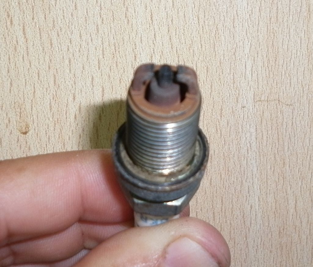

Hola amigos:
Acabo de cambiar las 4 bujías en mi RT, tras 40k de servicio, y me he llevado una sorpresa al ver su coloración; parece como si estuvieran oxidadas. La moto pernocta en garaje cerrado (sin humedad) y llevaba sin rodar una semana.
Indicar que la moto no consume de más - unos 5.3 de media - ni tampoco tiene un consumo excesivo de aceite - unos tres cuartos de litro a los 10K - usando mineral 20W50.
El filtro de aire tenía también 40K, pero estaba para aguantar otros 10 ó 20K, tranquilamente; ha salido muy limpio.
La moto se paró tras un largo viaje por carretera, habiendo circulando despacio, apenas los 2 kilómetros que separan mi casa de la carretera. En dicho viaje no sobrepasé apenas las 4000 RPM.
Indicar, eso sí, que he circulado con ella por Marruecos unos 3000 kms, repostando a veces en sitios "inhóspitos". De hecho, cuando repostaba en alguno de estos sitios, el ralentí empeoraba, aunque en marcha no se notaba nada raro.
Mi duda proviene precisamente de ahí, de si esta coloración podía tener su causa en el empleo de gasolina "rara", pero es que despùés he circulado en España unos 700 kms y entiendo que las bujías deberían haber recuperado su color tradicional. De hecho, las he observado con detalle (las centrales), cada vez que hacía reglaje de válvulas (cada 10K), ya que hay que desmontarlas para hacerlo, y siempre han tenido un color bueno; el que tenían que tener, tirando a mezcla pobre.

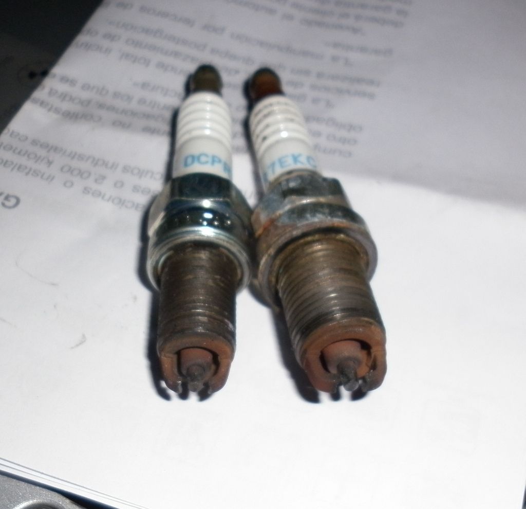

A ver qué os parece. La más grande es la central. La moto no ha mejorado significativamente con las bujías nuevas.
El reglaje de válvulas, así como la sincronización de cilindros estaban OK; no ha habido que tocarlos (bueno, una pizca el ralentí, pero inapreciable).
Bujías he cambiado, pero ¿ tú crees que se corregirá a medida que vaya empleando gasolina "buena"?
Como dije, la moto en sí no va mal....
Gracias como siempre, Víctor ;)
si, cambiara el festival de color de bujias, yo personalmente vaciaria deposito con una manguerita en un bidon (garrafa transparente de agua mismo) todo entero pasando el tubito por todo el fondo del deposito de la moto (rincones) y cambiaria filtro de gasolina. En el deposito seguro que llevas algun submarino (o sea trozos de tuberia metalica oxidada) o un fondo de agua con mas oxido que el tato. Es un consejo, además no te cuesta nada vaciarlo tipo sifon - sin tragar - :D y si no sale mucha mierda o agua...pues no cambies el filtro.
pd hay aditivos para gasolina que limpian eso (lo disgregan y lo diluyen)...pero donde se ponga el "old school"...de toa la vida...además te ahorras joder inyectores o regulador. Si esta asi la bujia...imagina lo que ha vaporizado el inyector.
Ni se te ocurra apurar el deposito...ya nos cuentas.

Hoy le he puesto un bote de Wynnss a ver cómo va........haré unos 1500 kms, algunos de ellos cañeros.....
Yo limpiaria el deposito "my brother", los daños pueden ser costosos, un filtro de gasofa y una limpieza a fondo, "barato paisa" ya que cambias el filtro lo tienes todos mas a mano.
Eso te pasa por poder viajar ...que envidia me das.
Bueno, pues tras 1500 kms, además cañeros, con dos botes de Wynns en sendos depósitos, las bujías han recuperado su color normal, así que asunto zanjado.
Gracias por vuestras aportaciones, amigos.

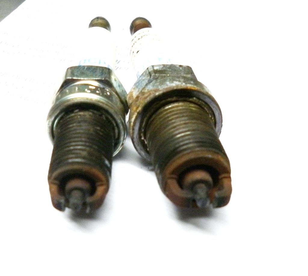

Descubrimiento!!
saco las bujias en la moto porque iba a montar esta chuche...:excited::excited: MAGNECOR 2019 sin supresor
y...adivinad que me encuentro..:rolleyes::rolleyes:
Pero....han pasao....los "ratones" coloraos :excited::excited::excited:. Iridio - 50.000 km - para cambiar
El premio es : ahora ya sabemos porque pasa :
GASOLINA GUARRA!!!:D:D:D:D
Nota...con los cables nuevos...casi 200 rpm menos del tirón - a 1000 vueltas el ralentí. :excited::excited:
Mucha más suavidad en bajas y parece que acelera mejor.
Las bujías que saqué tenian un poco de corona y oxido a resultas de que la corriente se escapaba de los cables.
A oscuras se veian "duendecillos":excited: azules. Incluso el aislante agrietado.
El sistema de "chispa" no trabajaba "bien".
MENUDO CAMBIO!!!! :excited::excited::excited: , ahora sólo me falta limpiar inyectores. Y sacar bujías dentro de 500 ó 1000 km.
Las bujías nuevas son BKR7EIX - de iridio - las mismas que montaba.

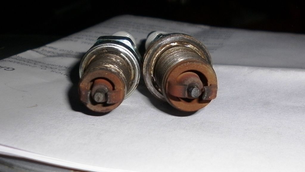

Investigando por ahí un poco....diferentes gradaciones de color y depositos que lía en las bujías este aditivo mierdoso.
O sea...que si sacais las bujías así...ya sabeis de que va la historia...del rosa - rojo....hasta el naranja - óxido.
La gasolina que ponéis lleva aditivo tipo octane Booster. KK.:D:D:D
