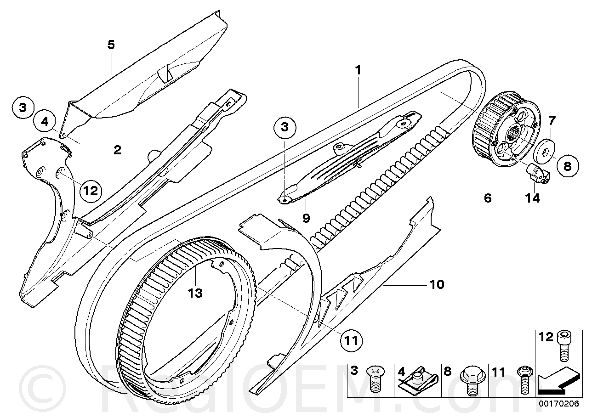

Me parece muy interesante lo que comentas, pero por ahora sólo he encontrado este esquema de la ST , y no veo ningún tensor.
Seguiré investigando.
La correa de la S/ST no llevan tensor, algo que siempre me ha llamado la atención.
Pues a mi en el taller me dijeron que llevaba tensor y que había que cambiarlo a la vez que la correa... al final la vendí antes... a ver si algún compañero con la revisión y cambio de correa recuerda la factura, porque creo que venían los tensores especificados...
A mi a los 40.000 kms no me cambiaron ningún tensor, lo único es la propia correa y los amortiguadores de sacudidas que son unas gomas que van dentro de la corona. En la misma hoja de mantenimiento que tengo delante ahora mismo, pone que han de comprobar la tensión de la correa pero no pone nada de tensores. Un Saludo!
Eso ya me cuadra más, y sería lo que aparece en el esquema como "14 - Kit de reparación silenciador arranque".
Una traducción un poco chapucera la de la página, pero que equivale perfectamente al "amortiguador de sacudidas" que tu comentas (amortiguador=silenciador sacudidas=arranque).
