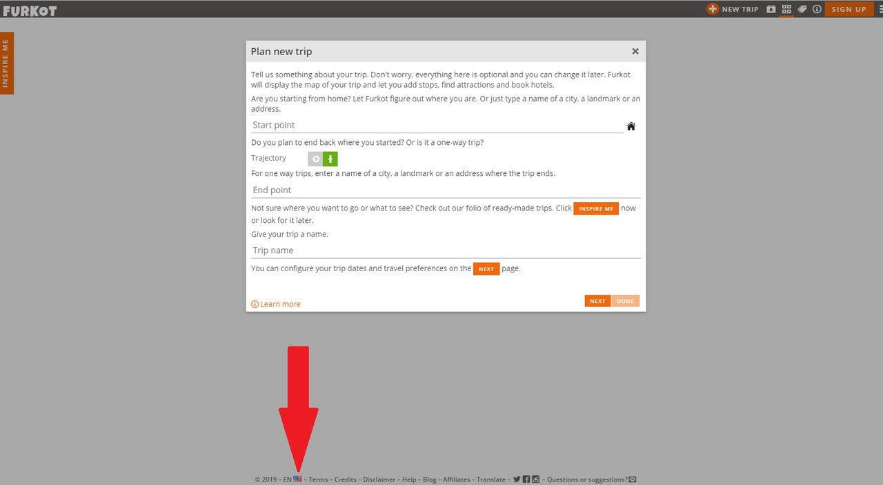

Buenas:
En la pantalla principal, abajo, hay una bandera de USA... si pulsa sobre ella aparecen más, seleccionas la de España y lo tienes en castellano...
https://trips.furkot.com/ui
Cuando entramos vemos esta pantalla, clicamos en next para pasar a la pantalla siguiente
