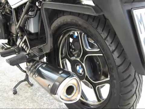

4._ Desmonté el silencioso para pulirlo, pero esto será seguramente tema de otro post.

Ahora voy a abrir un hilo con el tema de pulir el silencioso, aunque hay bastante info en el foro al respecto.

Por cierto, he pulido el silencioso y le he sacado mucho brillo, pero no consigo quitarle los colores del “arco iris” producidos por el calor, y tampoco algunas manchas, pero este tema lo estoy tratando en otro hilo, si quieres pégate una vuelta por ese hilo.
