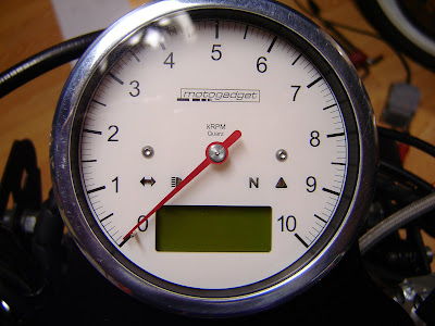

LLega el momento de quitar el pedazo de salpicadero de Luci. Creo que ahora mismo es lo que mas desentona.
Barajo esta alternativas:
-Motogadget: son de gran calidad (alemanes), linea calsica y pinta sobervia, igual que el precio, sobre 460 euros
-Acewell: linea mas moderna y menos clasica que el anterior, varios del foro lo habeis montado, el precio esta en otro orden, sobre 200 euros:
-Koso, necesitaria dos (cuentakm y cuebtaRPM), mientras en los anteriores con uno seria suficiente pues integran ambos. Tambien necesitaria montar aparte luces para los testigos. Precio sobre 120 cada reloj:
Creo que al final me decidiria por los Koso, pues el motogadget se escapa de precio y el Acewell me parece demasiado moderno frente a los Koso. Eso sí, habria que poner dos relojes, aunque son pequeños 5,5 cm de diametro, y ademas habria que montar el tema de los testigos y la llave de contacto. Otro punto a favor de los Koso, es la posibilidad de elegir la escala del RPM (9000, 14000, y  ) y de KM (140 y 240 creo), y el color de fondo de los relojes (blanco o negro)
Por evitar poner mas cables y sensor de iman en rueda, me gustaria utilizar la salida de velocidad de la caja de cambios con las siguietnes alternativas:
-Sensor de Koso, no tengo claro que sirva para las BMWs, sobre 20 euros.
-Sensor de boxer supplies, sobre 35 euros
¿Alguien ha montado algún senesor de losanteriosrs? ¿Son compatibles con la instrumentacion anterior?
Antes de decidirme me gustaria tener claro que el montaje del senesor develocidad,preferiblemente el de boxer supplies, y la instrumentacion no me da demasiados problemas. En cuanto al cuentavueltas no creo que haya tantas dudas, no?. Cualquier ayuda será bienvenida.
MarcoA

Hola:
A ver, ¿nadie ha puesto un sensor como los que sugería?  :(
Por cierto, acabo de ver, que MaxBoxer los tiene en catalogo:
Javier, Alvaro ¿es compatible con los relojes Koso?. Si es que sí, ya estoy pidiendo uno.
Yo me imagino que si es compatible, pues la pieza lo unico que tiene que3 hacer es transformar el giro del vastago en pulsos o aperturas y cierres de un circuito, ¿no?
Venga algo de luz, por favor. :eek: ¿nadie ha cambiado los relojes originales por unos alternativos utilizando un sensor de esos? >:(
La posibilidad que sugiere javit0, la habia pensado, de hecho creo que es otro javito el que se curró la chapita elegante, la he visto en directo, y está muy bien resuelto  :cool: , perooooooo ya estoy metido en faena, y me gustaría aligerarla bastante mas de delante con uno o dos relojes mas pequeños.
MarcoA.

Hola de nuevo:
Ya llegaron los relojes que tenía pedidos a Alemania:
Peeeeeeero, se ahn confundido, o eso dicen, y me los han enviado con el fondo negro, y no blanco comol los habia pedido, y que me gustaban mas por parecer mas clasicos, y lo negros mas racing.
He consultado a ver como hago para cambiarlos, y no se qeu haré, ya que si los envio se va a retrasar en mas de 20 dias.
Tambien le he cambiado los intermitentes por unos batante mas pequeños, he tardado mas de los debido, pues uno se me rompió apretandolo enla sujeccion al subchasis, pues tenia problemas de masas, al final le metí cables de masas, que es lo suyo.
Los intermitentes junto con las orejetas del faro los compré tambien en Alemania, así les va la economia. ;D
Cuando tenga fotos las cuelgo.
MarcoA.

Al final he pedido que me envien los relojes blancos, y estan de camino ahora, lo mejor de todo es que me los envian sin haber enviado yo los negros, y ademas se han equivocado al intentar reintegrarme con PayPal los 15 euros de gastos de envio de los equivocados, y en su lugar me han ingresado los 220 euros de toda la operacion. Osea que me podría quedar con los 4 relojes (blancos y negros) al precio de 0 euros. ;D. En fin seremos honrados, y les enviaré los negros en cuanto me lleguen los blancos, y les ingresare de nuevo la pasta.
MarcoA.
Re: DESNUDANDO A LUCI
Hola:
Ya me llegaron los relojes blancos, la verdad es que están bastante mejor que los negros:
Ahora me toca currarme le soporte de dhichos relojes, tengo de inspiracion los salpicaderos que se curró Javito1 para su moto y la de jorge :cool:
Aprovecho y cuelgo unas fotos tambiencon los intermitentes pequeños. Comentar que tuve que meter calbles de masa, tanto delante como detras, pues primero lo puse sin masa (tomandola por el propio chasis y las uniones de los intermitentes a este) y fallaba, auqnue solo en altas vueltas. :eek:. Curioso, no, en bajas vueltas iban los intermitentes bien, pero al subir de vueltas, se volvian locos.
MarcoA.

Ya desmonté el soporte original del faro, salpicadero e intermitentes, y en su lugar puse unas orejetas para sujetar el faro.
Con AutoCad he realizado este modelo para los relojes, que comparado con los relojes originales se puede apreciar cierta diferencia:
El diseño no es el definitivo, pero en cuanto lo tenga mando hacer la pieza en acero inox. de 2 mm , me falta por recibir el cuentapulsos a la caja de cambios y el bombin de la llave que tengo pedido a Javier Minchan.
Cuando tenga todo el material, me lio a cortar cables.
Tengo ganas de aligerar la parte delantera. :D
MarcoA.
Hola:
Hice con carton aglomerado un prototipo de la chapa de acero:
es la unica manera de hacerme una idea de como montarlo y sujetarlo a la tija superior de la horquilla. Ahora lo tengo mas claro, y he cambiado y simplifica de la idea inicial. Así utilizaré los propios soportes suminsitrados con los relojes, y que ademas vienen provistos con silentbloks necsarios para elminiar golpes y vibraciones.
Otra foto de como puede quedar sobre la moto:
Esta semana espero pedir la pieza en chapa de acero de 2mm.
MarcoA
