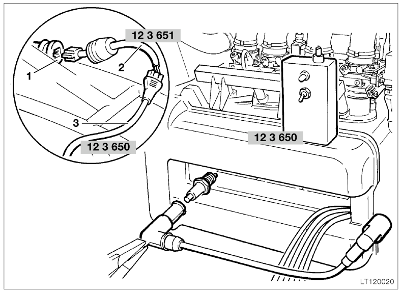

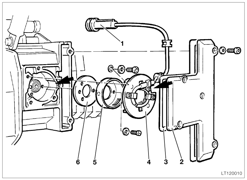

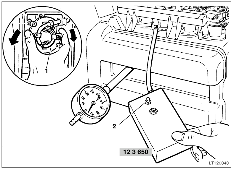

Os adjunto unas capturas de pantalla del procedimiento del Manual de reparacion de K 1100 RS/LT.
janSolo

muchas gracias jansolo,por las imagenes, son de gran alluda , ya lo tengo solucionado , a ver si ahora que se subir fotos pongo el proceso de las bielas,, pues tengo que cambiar casquillos,,, ;) ;)un saludo
