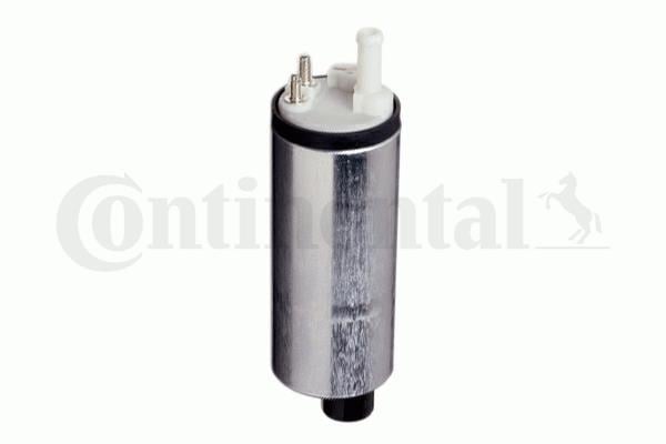

Me pondré a quitar todos los plásticos, la gasolina que pueda en una garrafa de 5 l y a ver que pasa con esa bomba que no me puedo creer que esté frita con 58.000 Km, aunque tenga 20 años y 5 meses.
He hecho esa prueba, y como que la bomba hacía un clack sin poder girar ni en un sentido ni en otro aún invirtiendo la polaridad.
El anillo sale a mano sin problemas.
La bomba me llega mañana y mientras tanto sacaré la del depósito a ver que me encuentro.
Prueba a las 07:00
Como tengo una bomba que desmonté pero cortando el borde que la cierra, la he conectado al conector de la moto, y funcionaba al poner el ruptor y dar al motor de arranque.
Lo que no entiendo es como se puede estropear una bomba con 53.800 Km.
Ya veré lo que me encontro.
Porque el filtro de gasolina se cambió con 40.000 Km.
Según el Realoem es la misma de la K100RS 16V que es la Bosch de 52 mm pero lleva una de 42 mm y en Amazon me dio por mirar la compatibilidad y no es la misma.
No coincide ni los terminales ni diámetro.

@Joséct me comentó que a partir del 93 todas las Ks llevan bomba de 43 mm. :oops:
Así que habrá que encargar una bomba a Polonia.

Está claro que la bomba no es de Bosch.
Algo que si es para la K100RS 16V.

Lo haré al sacar la bomba, que no hace sin ningún ruido de girar, como si estuviera bloqueada, y aún invirtiendo la polaridad.
Problemas con la bomba.
El silentblock original se queda muy arriba y no puedo poner el anillo de anclaje.
O le meto una brida, o quito el silentblock.
Y el filtro, enorme.
Por cierto, la referencia de tamiz que es imposible sacar sin romperla, es la 16148551342 y anda por casi 70 €!!!!
Bueno, al final era un anillo de la bomba que salía pero no me gusta que no tenga un resalto en la bomba para posicionarla en el soporte y que no gire.
Por cierto, probé la bomba vieja, arrancó y se volvió a parar.
Además me fijé que no tenía un filtro en la embocadura como la nueva.
Nada que ver el filtro de la bomba del anuncio, con el recibido.
Costó meter la bomba, y más costará sacaría para cambiar el filtro de gasolina.
Y que la bomba no tenía el resalte para posicionarla.

Posiblemente, esta sea la bomba de gasolina VDO equivalente, aunque desconozco si lleva los resalte de posicionamiento.

Creo que estás dando vueltas para no cambiar la bomba de gasolina, que es el motivo por el que no arranca 😅
Exacto y creo que también era la causa de que en cosa de una semana, la batería se consumiera, porque desde que cambie la bomba, la arrancó varias veces a la semana de arrancar y parar, y sin problemas.
